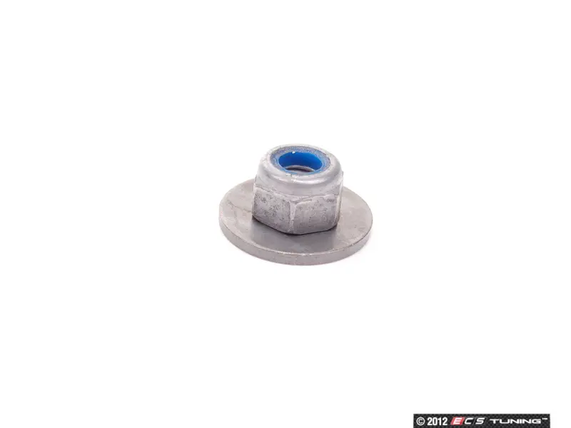

Me da la nariz que es una tuerca metálica en vez de plástico que aguanta la sirena y cuando coge temperatura hace masa o algo, lo curioso también es que las luces de lectura que puse delante y atrás dejan de funcionar cuando coge temperatura interior, al meterme en el coche y refrigerar el interior vuelven a funcionar
Eduma
320 CI CABRIO
21 Oct 2005
53.922
95.263
Esa tuerca es metálica, no es de plástico, por lo que cuentas, yo me tiro por la ZKE.
