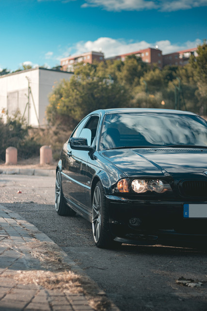

Yo igual, para la ITV pongo las luces en modo europeo. Una vez casi no me la pasan por llevar los angel eyes físicamente pero sin conectar, que de hecho en esa época estaba reconstruyendo el faro y ni los llevaba conectados ni nada pero en si el aro seguía en el faro y yo en plan WTF
Pero y lo bonito que queda!

un día te llamo para que me hagas una sesión de fotos al mío, madre mía. mis diesels.
