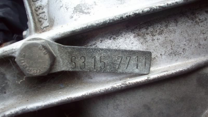

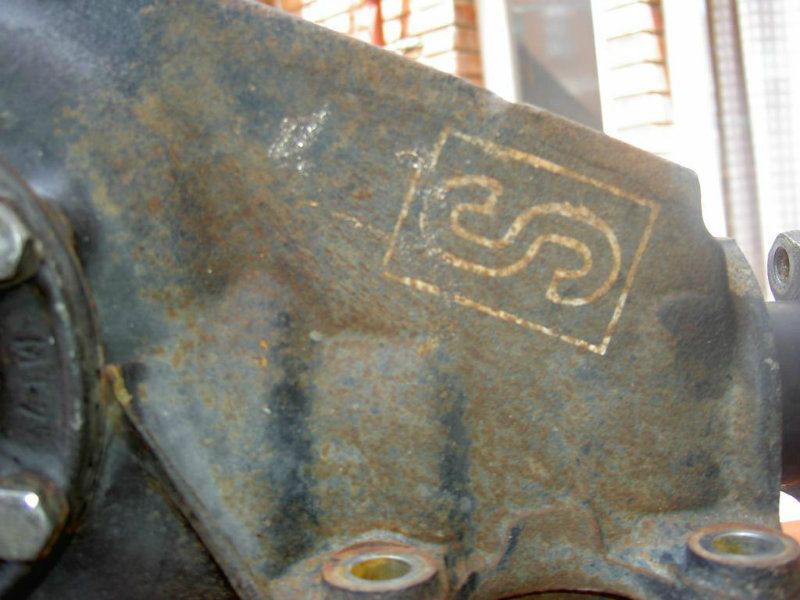

son autoblokantes sin en la carcasa del diferencial pone una chapita con una s y unos numeritos detras
