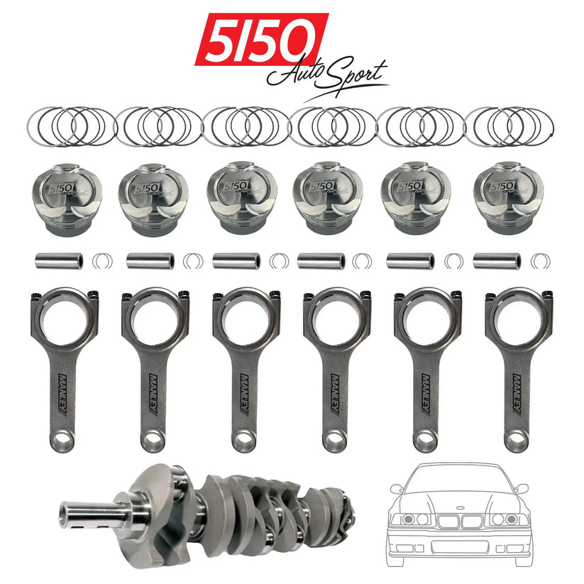

Los M3 americanos son stroker de M50 y M52, no llevan motor M.
La cosa es buscar un buen brico para hacer el stroker, pero hay que rectificar la mayoria de piezas y sale mas caro que hacer un swap.
Para hacer stroker, tiene que seguir al pie de la letra una buena guia por que son muchos pasos, y hay que conseguir muchas piezas.
El Swap a M54 puede salir hasta mas barato
El Stroker necesita todo esto mas rectificado de cilindros etc:
Eso si, con piezas de segunda mano... el de la foto vale mas de 6000€ es absurdisimo
