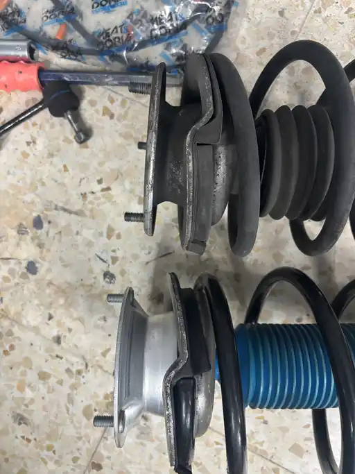

Buenos días!! Tengo una dudilla en cuanto a las copelas de e46 si hay varios modelos, ya que tengo un 330d e46 paquete M del 2002 y al cambiarle las copelas por unas lenforder parece que estas son más alta que las que lleva de origen y el coche queda más alto, al quién sabe algo sobre este tema??

Hola buenas, no es que sean mas altas las nuevas, si las que llevabas eran las de serie, con el tiempo se va aplastando la goma de la copela y claro al compararla con las nuevas las nuevas suele variar de 1cm a 1,5 .Por eso el coche queda mas alto.

Todos los modelos y carrocerías montan la misma referencia.

Efectivamente, Sachs cambió la forma de las copelas, y las nuevas suelen subir ese centimetro (que se nota)
La opción que existe, es montar copelas de Z4 E86 o E90 xi que son compatibles con nuestros E46, pero más bajas (entre 12/15mm si no me equivoco)

Yo creo que no es cuestión de desgaste de la copela es que el diseño que tiene es otro no es misma forma dejo el enlace de las foto

Estas son las de E46
Estas las de E90 xi
