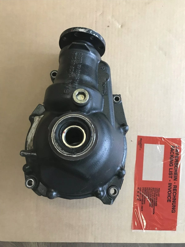

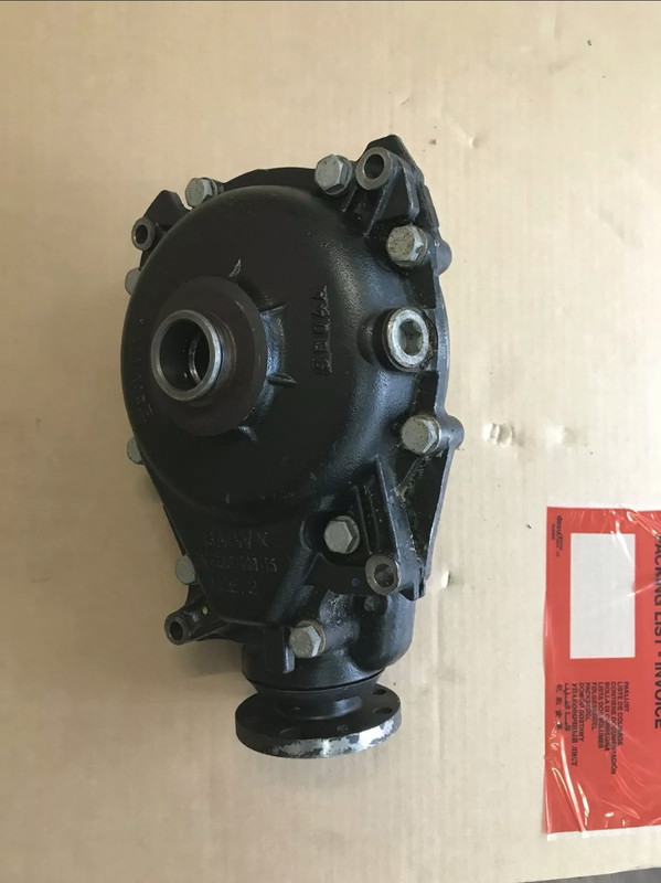

    Los diferenciales si tienen tornillo de drenaje, de hecho la semana pasada que tuve que quitar el diferencial delantero para cambiar la junta del cárter, aproveché y cambié la valvulina una vez que ya lo tenía puesto

    En la primera foto se ve el de vaciado, en la segunda el de llenado
