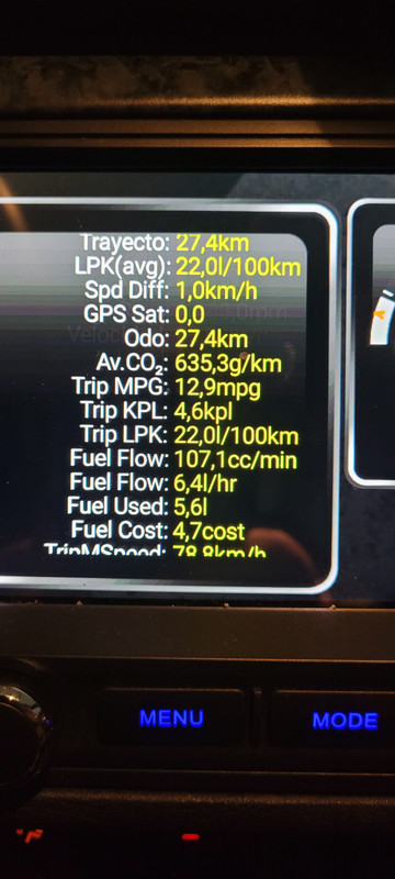

Hola compañeros.
Tengo un 330cd 204cv.
Últimamente he notado que el coche tira bastante humo negro, sin pisar a fondo se nota el humo al mirar por el retrovisor.
He conectado el obd con torque y me marca demasiado consumo de combustible. De 22litros/100
Lo veis normal???
A que puede deberse??
[url=https://postimg.cc/Tp3CLWW0] [/URL]

Ni en las peores condiciones de ese motor, llegaría a ese consumo.
¿Has reseteado el consumo y a has probado de nuevo un buen tramo "tranquilo"?.
Puede que tengas algún inyector tocado y gaste algo más y a la vez "desvirtúe" el cálculo del consumo para el OBC.

Pero lo has comprobado llenando un depósito y luego mirando km litros al volver a llenar? O es por lo que dice el torque?
Y te anda bien salvo por la humareda?

Yo apuesto porque pierde aire, por el consumo elevado y el humo.
Revisa las tomas al intercooler, a la egr y al turbo, donde esté mojado o manchado de aceite, pierde aire.

pero has hecho una prueba para saber que es el consumo real ? , aunque no creo que tengas que hacer una prueba, si haces todos los días el mismo trayecto creo que notarías cómo se está bebiendo el gasoil, de 7,8 litros que supongo será el consumo normal a 22 lo notarías enseguida no?
