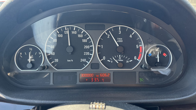

Así va con la 6ª a 123 km/h de GPS:
La de 5 velocidades ni idea, no tengo los desarrollos de la caja en mente.
