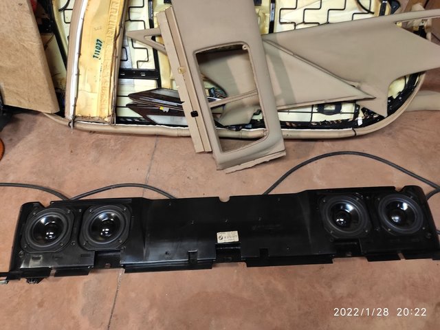

Novedades, los altavoces encajan perfectamente en el sitio una vez que adapté el hueco del imán con la pistola de calor.
La malísima noticia es que suenan como el culo. Rascan en cuanto se sube el volumen minimamente, es como si fueran unos altavoces de medios que no aceptan las bajas frecuencias. No se pueden escuchar, suenan casi tan mal como los originales rotos.
Una mala noticia Rafael,lo siento,pero cuando los puse,lo deje claro:
Una posibilidad,"economica"
https://djmania.es/p/altavoz-woofer...MIg5LVtKm29QIVgePtCh2JWwBUEAEYASABEgIlLfD_BwE
Nadie da duros a pesetas.(n)
Mira,ya que tienes todo fuera,si algunas de las otras posibilidades,que se pusieron te valen.
(¿No tendras un problema en la electronica de sonido del coche?)
Lo ideal es que puedieras conectar los cables del coche a algunas cajas de sonido,grandes,que tengas por casa y compares.
Ya nos contaras
Si los pruebas así, en el suelo, puedes tener los "ports" (los agujeros traseros) tapados, con lo que la caja deja de usar el principio de bass reflex y estás sobrecargando los altavoces en las bajas frecuencias. Tendrías que probarlos en su sitio, donde la presión del interior de la caja puede salir hacia el maletero.
Ya nos contaras
Nah, aunque sean económicos la pinta que tienen es mejor que los originales del coche, mejor aspecto de la membrana e imán mas gordo. Los originales son Philips que no es una marca que destacara por la calidad de sus altavoces y lo digo después de haber trabajado 10 años para esa firma.
Los altavoces los he probado logicamente poniendo la caja en su sitio pero el rascado es tan notable, incluso a bajo volumen, que sospecho lo que dice Korando, que la eléctrónica esté kaputt. Probaré a conectar unas cajas domésticas a ver que ocurre.
Vaya pena... entonces hay que buscar unos altavoces con otro rango...?¿?¿
Esperamos noticias...
No me imaginaba que esto iba a ser tan complejo.
Lo primero que hay que tener claro,es si la electronica esta bien,si no da igual lo que pongas,que sonara mal

Le he conectado una caja KEF que tenia por un armario y suena bien lo cual parece excluir la eléctrónica. Pero es que los altavoces que he montado rascan tanto que o están defectuosos o hay un gremlin en alguna parte. No he tenido tiempo de hacer mas pruebas porque mi mujer ha decidido romperse un pie y estoy de enfermero.
Rafael siento lo de tu mujer.
Una pregunta,¿Cuanto ohmios tiene la caja que has puesto?
Puedes hacer,la prueba al "Reves".
Alimentar la bandeja con un equipo de casa.
Y salimos de dudas
Y salimos de dudas
Se ha roto un hueso del pie y está escayolada y yo de amo de casa y de cuidador, gracias.
La caja debe ser de 8ohm como la mayoria de cajas.
Si, esa prueba la tengo en mente e incluso probar altavoz por altavoz y poner en el E38 otros altavoces de 5" que rondan por el garaje a ver que pasa.
Buenos días, @Rafael, siento lo de tu mujer, ahora es cuestión de tiempo que se recupere por completo.

He podido hacer una pequeña prueba conectando la caja un amplificador doméstico y reproduciendo algunos temas con muchos bajos profundos y mi conclusión por el momento es que estos altavoces no son capaces de soportar frecuencias bajas, se ponen a gruñir enseguida. Seguiré con las pruebas pero me imagino que tendré que buscar la solución por otro lado.
