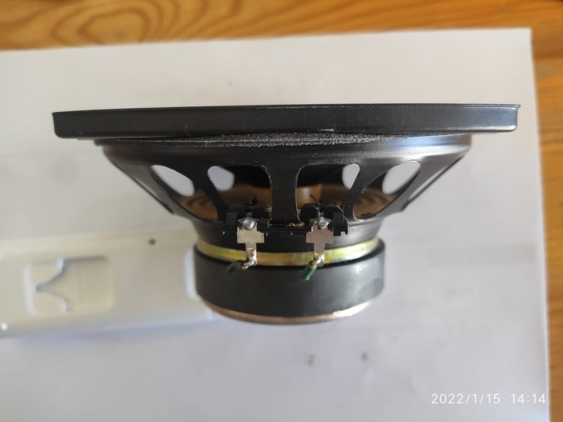

- Ya he descubierto el problema…. con la mosca detrás de la oreja retire las rejillas de los altavoces de la bandeja trasera… los cuatro están… con las membranas en fuga hace años…al ver que faltaban tornillos de fijación… empecé a comprender..
Chapuza al canto, puesto que al estar rotos debían sonar más bien mal, ni cortos ni perezosos en lugar de cambiar los altavoces les cortaron a todos uno de los cables dejándolos inutilizados… ale…
He probado a restaurar la conexión y todos funcionan, suenan fatal pero funcionan…
Toca buscar 4 altavoces compatibles, no quiero inventos ni modificaciones, a ser posible de cierta calidad, montarlos y resoldar las conexiones.
A ver si localizo en el foro o en la red que altavoces irían bien para llegar y montar…
Algo es algo…
Seguiremos informando.

Pues…
Desde ayer he estado buceando en la red, foros en inglés, americanos, sin mucho éxito.
Hacen distintas adaptaciones en función de criterio personal con mayor o menor éxito.
Hay un fabricante que vende kits completos para sustituirlos, pero de su propia marca y a un precio a mi juicio absurdo.
Otros adaptan altavoces de Ford Focus 2007, MONSOON, pero hay que modificar cosas y las características no coinciden con el equipo original.
Ver: https://e38.weebly.com/speakers.html
Si no he entendido mal, los 4 altavoces de la bandeja trasera equipo DSP son:
5.25 Pulgadas (13 cm.)
8 Ohmnios
60 W RMS
No puedo asegurar si son woofer o subwoofer, debieran ser sub, pero no he podido contrastarlo ni saber en qué frecuencias trabajan los originales.
El cableado va soldado por tanto para montar nuevos habría que ponerles a los cables espadines, eso es sencillo.
A mi me gustaría localizar un altavoz que fuera llegar y poner, no tendría que ser tan complicado.
Al llevar DSP es importante montar algo con las mismas características, impedancia/watios manteniendo así el equilibrio original.
Si alguien sabe de algún modelo que entre plug and play soy todo oídos.
Seguiré buscando, me encanta la música y para mi es importante que el equipo esté en condiciones para disfrutarlo.

Te comento
A nivel de especificaciones…
8 Ohmnios
60 W RMS
5.25 pulgadas
En este caso son de 4 tornillos, no de 3 como he visto en modelos posteriores…
Y luego tenemos que están montados en caja cerrada y por tanto hay una limitación en cuanto a la profundidad.
De serie son estos:
Aparte son subwoofer
Ya te digo que en los distintos foros llevan años con el tema y no he localizado un modelo, no importa la marca MTX, Mosconi, JBL, Roxford… que sirva..
Los de origen, por cierto son Philips… aunque no lo pone… si figura en la etiqueta del cajón trasero.

¿Profundida maxima de esa "Caja"
Los altavoces reproducen una banda pasante.
Los que he puesto bajan bastante,y en el video,que has puesto,se ve en la pantalla,la ecualizacion,y empieza en los 80 HZ.
A no ser que escuches musica de Poligono,te valdran perfectamente
KORANDO
850 CI-535I-E34
18 May 2005
27.964
86.734
Son de 5,25", 65mm de profundidad y de 4ohmios. La mayoria de altavoces no de car audio son de 8ohm pero eso no importaria mucho.
Los originales no son gran cosa, poco iman para ser de subwoofer. Además la suspensión era de espuma y con los años se acaba desintegrando, las suspensiones de goma son mucho mas duraderas.
Estos que he puesto tienen solo 3 m/m mas de fondo,que se podria ver si la caja que lo contiene da para poder ponerlo,si no un suplemento de 3m/m,madera o carton y solucionado.
Borde de Goma y membrana de polipropinelo (plastico)y "baja a 50 Hz.
Que suba mas no hay problema,ya cortara el Dsp del coche.
Funciona seguro.
