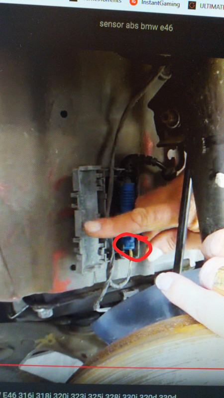

Hola, buenas tardes chic@s. Vengo con un problema con uno de los conectores que van desde el sensor ABS a la caja principal de la centralita.
En concreto el conector es este:
https://i.postimg.cc/w3KFVR0X/Whats-App-Image-2021-01-18-at-15-09-06.jpg
Lleva como unas patillas que engancha (la parte del sensor) al resto del cilindro azul (que va hacía el motor).
La cuestión es que el otro día me dio por desmontar y limpiar los sensores ABS (buscando destacar que fueran los causantes de la luz ABS, DSC y Freno encendidas), y al intentar desconectar ese cilindro, las patillas rompieron (de lo tostado que estaba el plástico ahí debajo). Fue apretarlas para sacarlo y romper. Ahora no hace tope y no hace buena conexión. Con lo cual ahora ese sensor no me lo detecta (y dejo de funcionarme el control de crucero P0500)...
Quería saber si hay forma de comprar ese repuesto (porque encima el que lleva las patillas es la parte que va hacia el motor, no hacia el sensor -de ser así lo cambiaba y fuera-).
Bueno, perdón por el tostón y gracias!

Si es solo las patillas de plástico con solo poner una vuelta de cinta o algo de pegamento ya no debería dar problema.
Mira bien que los pines no estén torcidos o algo.

No se vende ese conector, o bien lo sacas de un desguace o una buena cinta aislante (mejor vulcanizada) y a correr.

Me pasó lo mismo hace años en otro E46, nada más ir a intentar cambiar el sensor, las patillas laterales se hicieron puré al intentar sacarlo. O lo pegas con algo, o tiras de bricomanía:

Hola chicos, gracias por las prontas respuestas. Pues los pines en principio se ven bien, no siendo que se doblen al meter el sensor, pero no creo, el espacio esta muy justo. Por otro lado, apañarlo... el problema es que sin las patillas el conector como que "rebota" hacia afuera (parecido a si estuvieran dobladas, sí). Pensé en poner brida, pero me da que terminará cascando más. La cinta no creo que lo aguante y el pegamento no lo veo factible si tuviera que desmontar o siguiera sin reconocerlo.
Yo estuve mirando, como me ha dicho un compi más arriba (y parecido a donde se ve en uno de los vídeos), existe ese conector, pero aparentemente el que yo vi es para X5. No sé si será para E46...
Es este (esa referencia):

Creo que se trata de usar un conector, el que más acorde sea a los pines, cuando quites el roto, me imagino. Es decir, un macho y hembra sean el modelo que sean, y quitar lo que tienes ahora roto y te impide conectar nada. Me da la impresión de que ese es el propósito de los post que te he indicado, porque encontrar el despiece del conector que viene del coche va a ser jodido.
O eso... O ir a un desguace, pillar ambos conectores unidos, cortar de ambos lados y hacer el empalme.

Si no lo encuentras yo reemplazaría los dos conectores con otros decentes o incluso con empalmes con termorretractil, usando un sensor nuevo por si acaso.
Ojo, la polaridad es importante, son sensores de efecto Hall y si los montas del revés los fries.
La referencia en el conector es 61131393748, aunque no aparece en el ETK, el sustituto parece ser 61131392246 o 61131392248, posiblemente la diferencia esté en las lenguetas interiores para evitar intercambiarlo con el sensor de desgaste de pastillas. Nada te impide eliminar dichas lenguetas (o cortar ranuras con una Dremel) para que puedas conectarlo aunque la referencia 61131392246 parece no llevar codificación.
Para sacar los cables tienes que quitar la pieza en forma de media luna y luego cada cable presionando en la lengueta de cada terminal. Para un conector ya dañado es mejor cortarlo con cuidado con unos alicatitos de electrónica, así evitas dañar los terminales.

SI en un futuro me sucede a mi, lo tengo claro, corto los terminales, los sueldo y los aislo, como es algo que no se toca todos los días, no me complicaría.

Claro que no es para E46, es un conector sin más en el cual puedes adaptar los pines, está explicado algo más abajo y en el enlace, se trata de que ambos lados conecten, si es con clemas de E46 o de cualquier otro modelo es lo de menos con tal de que funcione y apañar lo que tiene

Bueno, gracias a todos por las respuestas. Por lo pronto voy a intentar tirar de desguace, cortar el cable, cortar el mío y unir los cables con cinta de esta vulcanizada. Imagino que uniendo bien los tables con clemas, no debería de haber problema aunque sea otro modelo, no? (siempre que el conector sea el mismo).

Cesar, una vez que estás dispuesto a cortar cable tanto del sensor, como de la parte que va del mazo de cables del coche, el conector que le pongas es completamente irrelevante, siempre que macho y hembra sean del mismo tipo. Por exagerar, como si es un conector de una lavadora.
En los enlaces que hay más arriba, lo que hacen es usar unos conectores que permiten reutilizar los cables que se han sacado sin cortar, y buscar los conectores que mejor se adapten a los "pines" de cada cable desnudo, pero si vas a cortar te da igual, como si lo haces con un faston cualquiera, siempre que uses los pines correctos que van de cada cable al interior de cada conector
