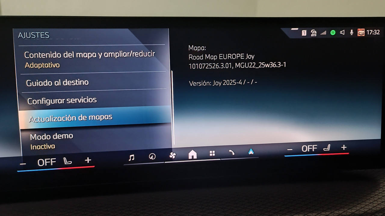

Buenas a todos,
A ver si alguien me puede echar un cable.
Resulta que recientemente compre un serie 3 (g20) nuevo. Mirando la web de conected drive, en la parte de actualizacion de mapas, entre y vi que aparecia un error, indicando: "No se ha encontrado ningún código de activación. Dirígete al servicio de atención al cliente de BMW." llame a atencion al cliente, les pase pantallazos del error y me dijeron que a la entrega del vehiculo no le activaron el "INITIAL FSC", lo comento con el comercial y me dice que me pase por el taller.
Pues los del taller dicen que no ven ningun error, que los mapas estan bien cargados y que esta todo bien. Que los mapas no se actualizan por USB que ahora es todo via OTA.
los mapas que tengo instalados son los de la foto. creo que son la ultima version, pero no deberia tener opcion de cargarlos por USB?
Supongo que saldre de dudas cuando salga la version 2026-01, si se descarga pues listo, pero dudo que se descargue toda Europa.
Sabeis como funciona? Deberia poder descargarlos por USB no?

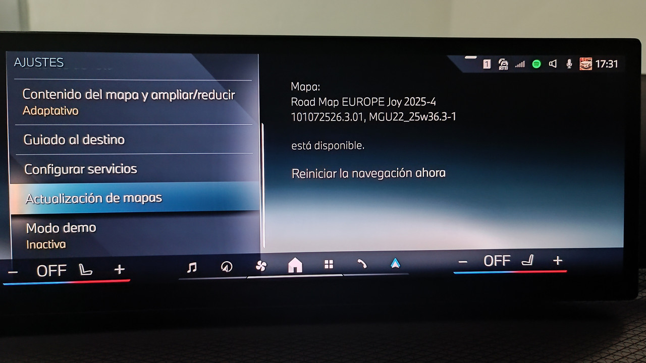

Umm, estoy por aquí con dudas sobre la actualización de mapas en un G20 nuevo (idrive 8.5) Desde la web de connected drive me dice que tengo una actualización pendiente, que coincide con la que pones en la imagen. En el coche en el apartado de actualización de mapas me sale exactamente lo mismo que a tí. No he podido actualizar ahora porque no tengo una USB de 64GB, pero me llega mañana, si consigo actualizar y cambia la info en el coche te digo.
En mi caso no he visto como actualizar vía OTA

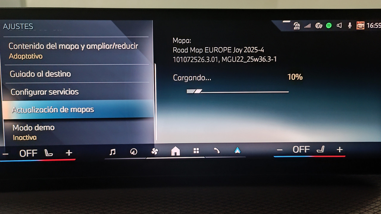

Finalmente he podido actualizar manualmente con un USB.
Actualizando desde USB:
Notificación de que ya se actualizado:
Info de versión una vez ha actualizado:
Unos 30 minutos para actualizar, pasa de versión 3.00 a 3.01

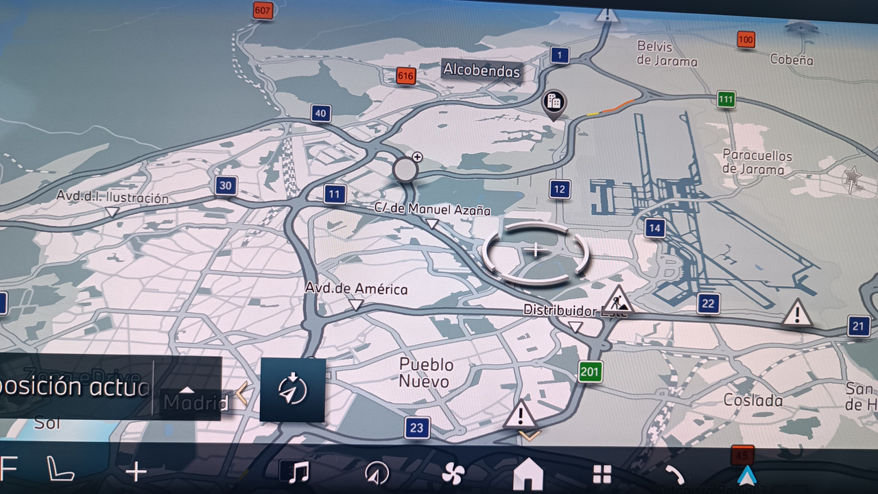

Claro, en mi caso tampoco se identifica el tipo de carretera, solo el número. La verdad es que es un error que es extraño que no corrijan

Muchas gracias por la foto @asturtineo
Lamentablemente, aparecen truncados los indicativos de las carreteras, aunque tengas un navegador más moderno que el mio. :depressed: :depressed: :depressed:
Me sigue pareciendo una falta de respeto por parte de BMW hacia sus clientes que nos impongan esta basura, porque ahora ni siquiera se puede comprar por separado con lo cual pagas por algo que no actualizan. Porque no es que salgan truncados los indicativos, es que estoy harto de ver que el navegador me quiere llevar por algunas calles (de mi barrio, por ejemplo) que llevan prohibidas no sé cuanto tiempo.
Cualquier cartografía gratuita es mejor. Cualquier cartografía que yo haya visto en otros coches, de menor categoría es mejor.
Te quejas a Connected Drive, te dan buenas palabras y ni puñetero caso. Me frustra bastante este tema. Me sigue gustando BMW, pero en temas de conectividad, está entre las peores. Es una falta de respeto hacia sus clientes, españoles, porque luego los mapas para otros países están correctos. ¿El mercado español es de segunda categoría para Connected Drive?
