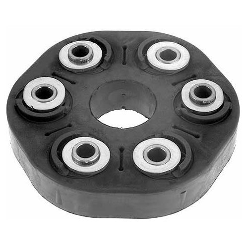

Flector , cardan es lo que se te rompió la otra vez por lo que comentas .
Suele vibrar a ciertas velocidades si está mal.
En los x5 ,3,6 o cualquier Xdrive , es importante tener el árbol delantero y si cardan controlado , si se rompe ( que lo hacen , es bastante más simple que el árbol trasero ) suelen romper la caja de cambios .
El sonido del cardan es como describes más bien un " clin ,clin".

Bueno ahí va la transfer , va el motor eléctrico y va el flector .
Echa un vistazo , el motor son 4 tornillos .

Pues nada sigo igual. El flector está bien. Solo hace el ruido cuando entra la tracción delantera y le estás acelerando con ganas es decir cuando le metes par. Lo hice en recto girando da igual pero solo si entra la tracción delantera y aceleras fuerte.
