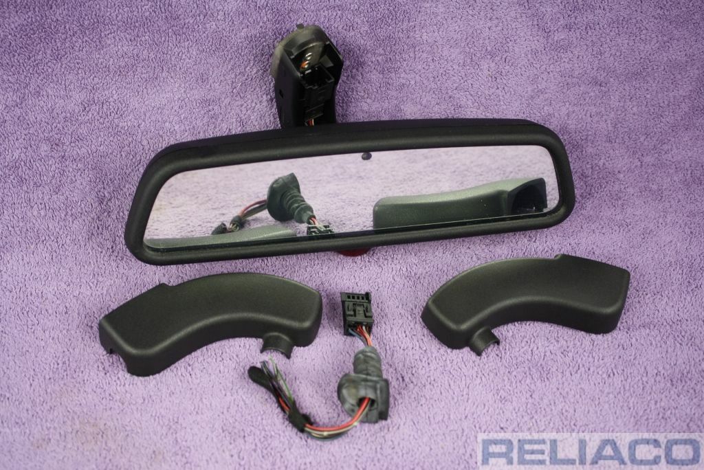

Pues parece que ese retrovisor lo han manipulado, dentro llevan una placa que es el receptor del mando a distancia.
En esta foto se ve el conector macho y el hembra.
Este es el receptor.
Ver el archivos adjunto 77562
En la foto de arriba la clema que se ve es la que sale por la luna en la foto de abajo el circuito ese no es como el mio creo que me va a tocar buscar un retrovisor interior..
Asegúrate que procede de un cabrio.
Intenta subir las fotos que tienes, las tienes que subir a algún servidor o hacerte miembro del foro.
