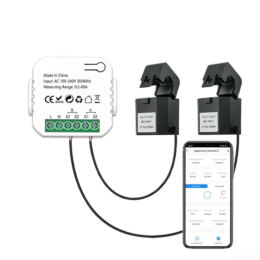

Al igual que paso con la fotovoltaica estan abusando del momento. El cargador no cuesta mas que un inversor de fotovoltaica y la instalación te la hacen en una mañana 2 operarios. Fácilmente se sacan 1000€ por una mañanita.
Algo barato si tienes conocimientos de electricidad es montar un magnetotérmico de protección en el cuadro, sacar una linea hasta el garaje, poner una base de conexión para la manguera de carga en una caja de superficie, meter dentro un relé WiFi que soporte la potencia. Todo esto hay que dimensionarlo conforme la RTB.
Pones un medidor de energía con dos pinzas que midan la energía de tu casa unos 13€ y creas una escena en la aplicación SmartLife del móvil para que cuando supere la potencia actúe el relé cortando la carga del vehículo. No mas de 90€ todo.
O comprar el cargador y montarlo tu en tu casa.
