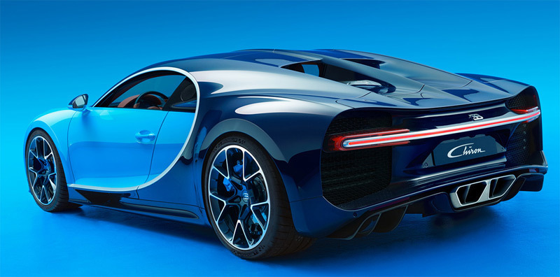

El Chiron es un cupé de dos plazas, motor central y tracción en las cuatro ruedas cuya estructura y carrocería está fabricada en fibra de carbono.
Una de las cosas más llamativas es que su potencia es 1500 caballos. Estará en venta en otoño de 2016 y su precio será aproximadamente 2,4 millones de euros. La producción de este modelo estará limitada a 500 unidades.

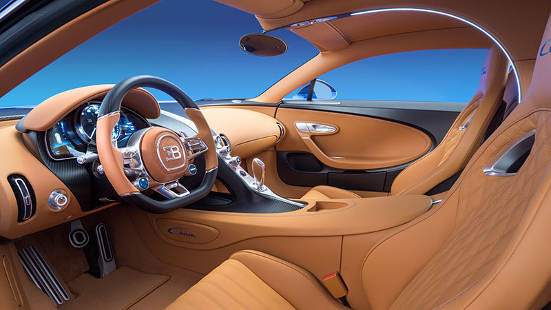

La instrumentación está compuesta por tres pantallas TFT y un velocímetro analógico. La información que ofrecen las pantallas varía en función del programa de conducción elegido y de la velocidad a la que se circule. Así, cuanto mayor es la velocidad, más simple es la forma en que se presenta.
