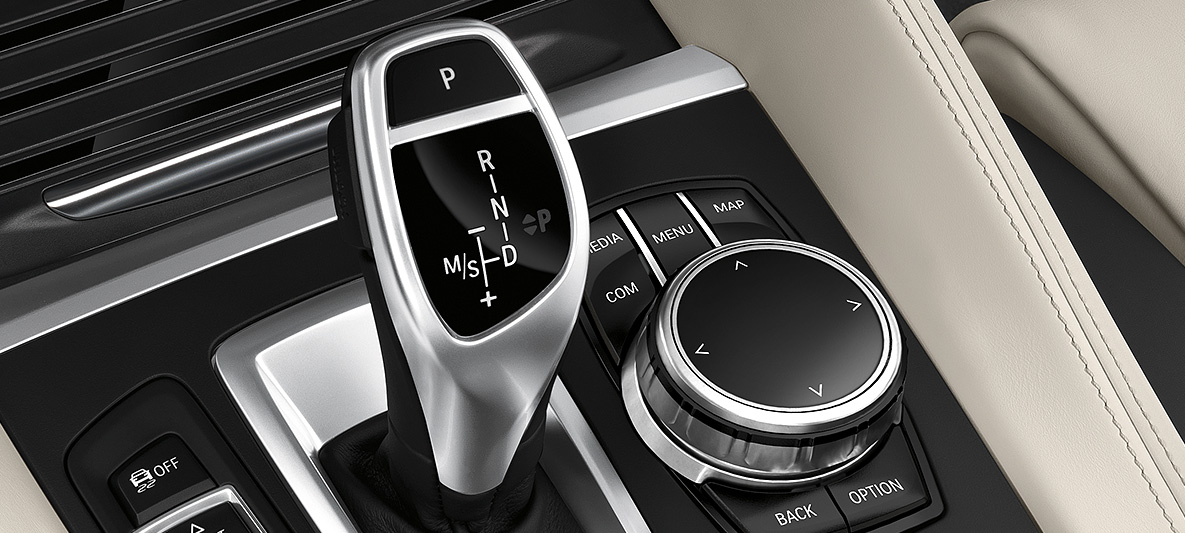

Hola buenas, me gustaría saber saber si se puede cambiar solamente el pomo del cambio automático, tengo el normal y me gustaría poner el deportivo, me parece más estilizado.
Se puede cambiar sólo el pomo o va toda la pieza con la electrónica del Steeptronic?
Gracias.

Hola @Javiimac27 Pasar de normal a deportivo se hace por coding, lo que no se es si para pasar a deportivo sin poner levas en el volante, saltará algún tipo de error en la centralita.
luxo46
Una pregunta al poner ese pasa a ser Automático Deportivo o es necesario realizar coding
Gracias.
El cambio de joystick es solo estética. Para tener la variante deportiva hay que codificarlo. Puedes programar el automático deportivo en tu coche e ir con la palanca del normal.
Son cosas distintas.
