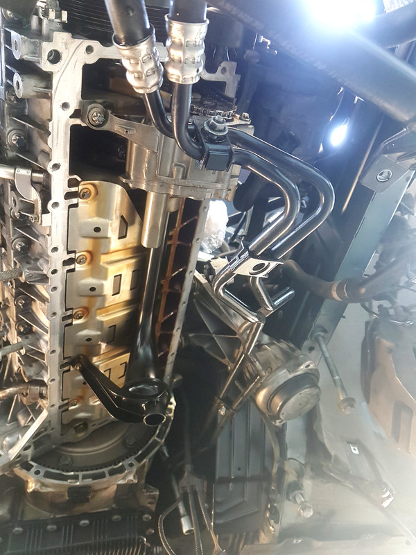

Yo cambie la junta del carter este verano y así es como lo hice.
Desconexión de los brazos del puente.
Quitar cubre carter.
Quitar estabilizadora.
Quitar 3/4 tornillos que aguantan un tubo al puente.
Quitar caña de dirección.
Quitar puente.
Soltar línea refrigeración del cambio.
Y ya se podrá quitar el carter, hay que sustituir todos los tornillos y apretar a 8nm +90° y 180° los largos.

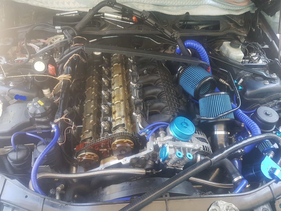

Eso hice el verano pasado, empezar por abajo y terminar por arriba sustituyendo todas las juntas, soportes de motor, poleas, correa, líquidos etc y todas las mejoras que tenía por montar.
LOK325i
325i e92
15 Mar 2018
1.140
557
Que maravilla de fotos!
