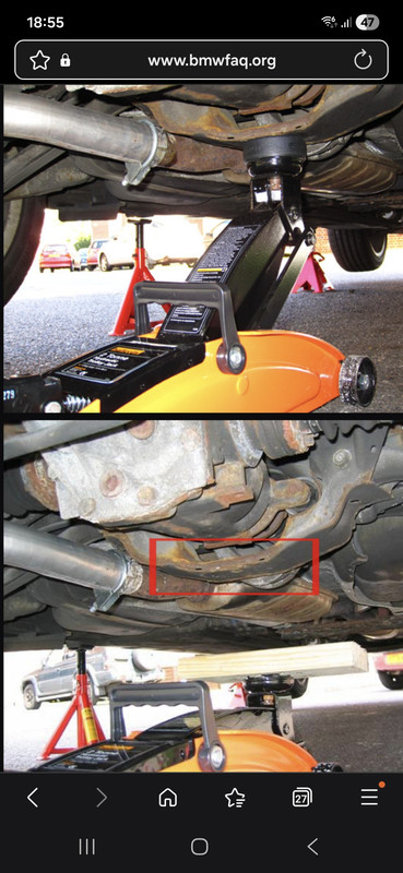

@carlosf Este punto de apoyo que muestro en la foto es donde se puede levantar el coche de detras dejando suspendidas las 2 ruedas traseras sin peligro a que se hunda??
El gato es de max 2000kg de los que venden baratos en todos lados . Con algun tubo extensor en la palanca del gato para no hacerlo debajo del coche, subirlo y luego poner los 2 caballetes. No se si ese punto de apoyo esta pensado para elevarlo. Por otra si opto por levsntarlo desde el mismo diferencial quizás el peso podria dan̈arlo.

En cuanto al desgaste que tiene el buje de la foto supongo que al elevar la rueda y moverla vertical y longitudinalmente notsrias holgura no?? En mi caso no hay holguras.
No, no se nota nada. Imposible que tenga holguras perceptibles empujando la rueda con la mano. La holgura buje/rodamiento sólo la sabes al desmontar y ver el buje, y por el ruido a bisagra vieja al circular.
Yo no lo he levando nunca por ahí, supongo que no pasaria nada, son 700 kgs la parte trasera. Por el diferencial NO. Lo mejor, coje el gato manual de BMW, levantas por un lado, pones caballete y luego por el otro. Tampoco cuesta tanto y fiable 100%
Si, mejor, levanto un lado pongo caballete y luego el otro. Vale entonces lo de moverla con la mano y que no se mueva no descarta el desgaste ok . Gracias

De subirlo a un elevador y engranar marchas , de ser rodamientos se podra detectar de donde viene o sea sonaran pero menos o al no estar bsjo carga no sonara nada??
Esto que comentaba de subirlo primero de un lado y luego de otro . No lo hago porque ya he doblado varios gatos originales. Subirlo de una vez apoyando con un taco del ouente trasero no me fio es un gato tipo del lidl 2000kg y que lo tienes que meter completamente debajo y luego no puedes hacer palanca para subirlo.

Si, y no. Yo tenia ruido en el diff hace años era un silvido en autopista k cambiaba. Y se fue solo.
Pero en otro coche distinto habia un ruido que venia de debajo del coche ( algun video puedes buscar de bmw serie 1 ruido diferencial, porque son propensos) y ese era distinto prácticamente continuo ruido mas a rodamiento, si es cierto que variaba el tono pero no mucho
En otro coche k llevo un golpe al cabo de unos 2000km empezo a hacer ruido la rueda trasera y es muy notorio en los túneles por el sonido rebotanto.
Yo en el e46 cambie los rodamientos básicamente es lo wue dice el compañero, yo compre dos maletínes extractor por AliExpress con uno lo arrancas y con el otro los introduces. En mi caso los cambie porque cambiando los silentblocks por strongflex un palier estaba pegado al buje y le di golpes y lo jodi (en realidad no necesitaba sacarlo...)
Levanta el coche y mira holguras en las ruedas haciendo toda la fuerza k puedas y si no tiene holguras dejalos si es de las ruedas suelen ir a mas bastante rápido.
El coche lo puedes levatar por el centro. Yo levante alguna aunque me resulta incómodo
