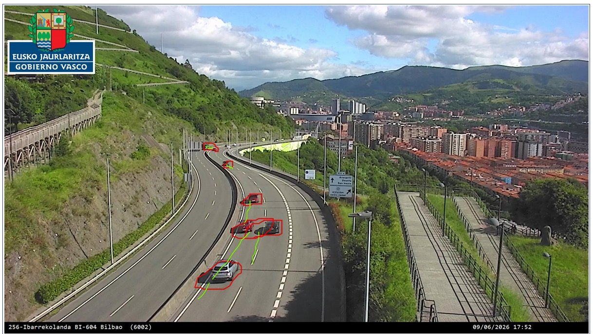

Me ha pasado un amigo estas fotos, y la pregunta es, ¿alguien sabe qué son esos rectángulos rojos y líneas verdes que aparecen?. Supongo que están realizando seguimiento con un algoritmo IA, ¿pero con qué objeto?

Parece ser que se trata de un sistema de detección de vehículos con tracking en tiempo real y capacidades de análisis de tráfico. Serviría para contar vehículos, medir velocidades y flujos de tráfico, detección de incidencias, control/cambio de carriles, ... y todo lo que se le ocurra controlar al dueño de las cámaras, todo ello en unos pocos fotogramas. Incluso en ciudades "inteligentes" se usa para la gestión dinámica de los semafóros.
Lo extraño es que esas imagenes llegen al público, lo normal es que se publiquen limpas, parece ser que en españa se usan en muchos sitios, sobre todo en túneles.
Mas info: https://docs.ultralytics.com/modes/track
Es analítica de vídeo.
Lo "rojo" es el objeto captado, y lo 'verde' la trayectoria.
Ya es raro que no se haya hecho una sectorización del campo visual (enfoque) de la cámara, porque la escena de interés es la calzada.
Los colores (en este tipo de programas) suelen ser rojo, amarillo y verde; verde indica trayectoria, amarillo señala a un objeto en movimiento que acaba de ser detectado pero que aún no cumple con las reglas programadas.
El contorno rojo: Aparece cuando el objeto coincide con una regla de detección establecida (como cruzar una línea, merodeo, o intrusión), activando la alarma en el centro de monitoreo.

Estos sistemas se usan desde hace años es para el seguimiento de objetos, es decir, marca con un recuadro cada objeto en movimiento dentro del enfoque.
Es una forma de distinguir cuantas unidades se estan controlando y direccion ee cada una de ellas, ni si quiera es IA, simplemente vectorizacion.
Ahora bien, con la información que se obtiene de los objetos se pueden hacer muchas cosas desde leer la matrícula, calcular velocidades, distancias entre objetos ect.... Algo que no tardará en llegar a nuestras carreteras.
En este momento, conteo y densidad.

Lo único que hacen es marcar la trayectoria. Es un vector. Ni distancia ni nada.

Por lo que se ve en la imagen aportada, es un básico de analítica de vídeo, muy simple.
En el sector de la seguridad privada este tipo de detección se ha quedado obsoleto, porque genera infinidad de eventos que saturan al operador.
Para seguir "aprovechando" las cámaras se están incorporando sistemas IA para análisis de imagen, el principal software disponible es Davantis o Intellex Visión.
