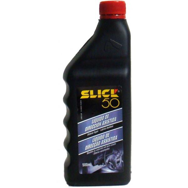

Has de limpiar el circuito y purgarlo, pero utilizando liquido de servodireccion con TEFLON, lo venden en Feuvert mismo es el SLick50
Si, el que sale... de hecho sale un E36 en la foto jaja

El circuito tendra fugas/lodos/sudores que es normal
De tensor de correas tambien pecan, tengo que cambiarlo me empieza a hacer un poquito de chirrido ya le toca.
Pues probaré a cambiarle el aceite que lleva por este a ver qué tal
