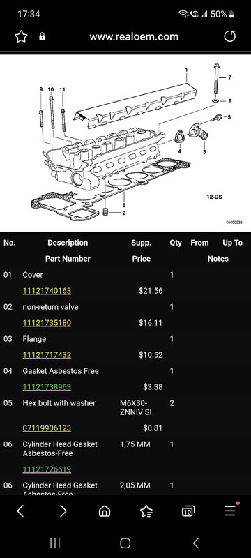

@Eduma sabes los pares de apriete tanto de la bomba como caja termoststo?? Como van roscados a aluminio no hay que pasarse.
Y si supieras tambien el de este codo numero 3 de la foto , la junta que lleva es del grosor de una hoja y me costó 15 euros.

Veo que lo taladra?? Entonces no tiene tornillo para cambiar aceite ??
¿Has visto el pdf que te he subido?, no se dónde c**o ves que hay que taladrar nada.
Sigue estos datos, teniendo en cuenta tornillería de calidad 8.8.

Y veo que pone 3 dolares j*der.
777
1 Feb 2010
3.963
457
Los pernos son Hex M6 8.8 . Pero tiene que ver tambien donde se atornillan aluminio o hierro??
