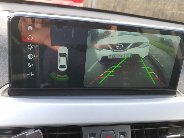

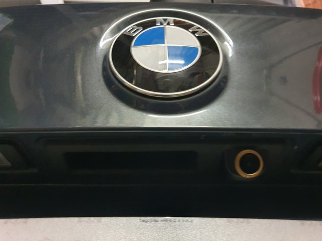

Bueno, lo siguiente que hice, ya que tenía la nueva pantalla android fue coger la cámara de marcha atrás.
En el mazo de cables que trae el navegador tenía las nuevas conexiones a la cámara.
En principio seguí un brico del foro y viendo un video en youtube de como se desarma, me animé.
El mensaje del compañero es este aunque las conexiones a la pantalla son distintas:
https://www.bmwfaq.org/threads/instalacion-camara-trasera-x1-f48-android-auto-carplay.999311/
Con respecto a la cámara que él ponía, ya no estaba así que cogí por 49€ esta:
https://a.aliexpress.com/_B1UFAD
Antes de nada confirmé con el vendedor que valiese para el x1 f48. Por si acaso me pasaba como al compañero que no le encajaba la pieza
Pude coger una barata y agujerear, pero esta venía completa y tenía buenas valoraciones. Al final entre el esquema del vendedor y otro que habia visto en el foro conseguí unir cables. ( dejo foto de las uniones por si a alguien le sirve).
Ponerla la puede poner cualquiera que tenga un poco de maña. Lo difícil es desmontar la puerta de atrás. Creo que me llevó una hora hacerlo todo.
Con respecto a la pieza que tenía el coche me la cargué al quitarla porque tiene muchas pestañitas, pero como esta trae la misma pieza unida a la cámara no hay problema y encaja a la perfección.
La cámara va genial. Al accionar la marcha atrás se activa y desaparece cuando activas la D y alcanzas una velocidad. Da igual que estes en el navegador del coche que en el de android.
Tiene buena definición y va genial por la noche.
Os dejo algunas fotos del proceso y de como queda.

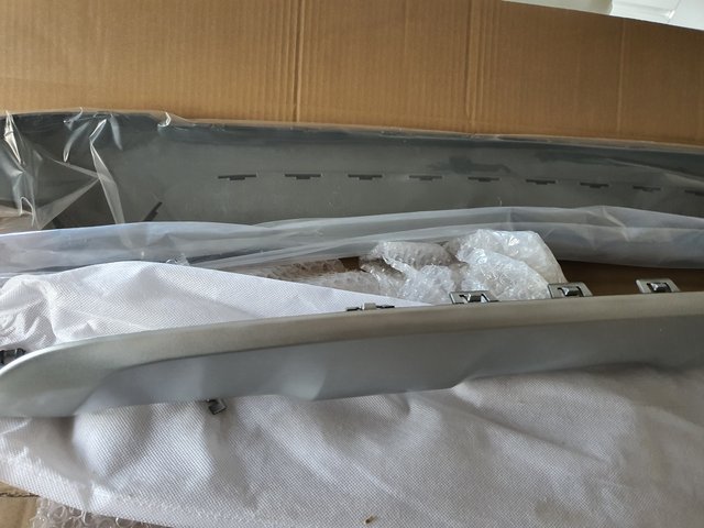

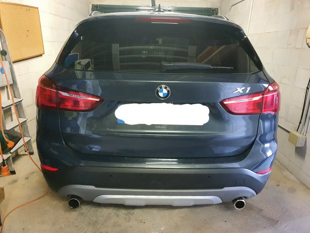

Continuo con el siguiente de los cambios. Este aunque es fácil de instalar, me resultó una odisea por culpa del vendedor de aliexprees y las aduanas.

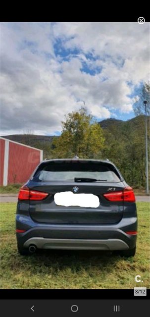

Aprovechando también el el blackfriday y cupones, me lancé a comprar un bumper trasero con doble tubo de escape ( uno simulado) y otro delantero.
Ya sé que a muchos no les gustará, pero hoy en día hay muchos escapes simulados y en el futuro, con los eléctricos más. A mi esteticamente me encanta la doble salida.Pregunté si podía tener problemas en la itv y mi mecánico me dijo que no, al no realizar modificaciones. Y si me dicen algo, lo quito y listo.
Lo dicho, en noviembre pedí las dos piezas, pero el vendedor solo tenía el trasero en stock y tuve que esperar por el delantero. El muy inteligente me lo envió por DHL, por lo que pagas aduanas si o si, pero la gran cagada es que sólo me habían enviado una pieza y en la factura habia 2, por lo que me querían cobrar casí 120€ entre gastos de gestión, IVA y aranceles. Tras mucho pelear y demostrar que solo era una pieza, pagué los "gastos de tramitación en aduanas de DHL" y el IVA, ya que los aranceles no correspondían pues la pieza era de precio inferior.
El que yo cogí es este:
https://a.aliexpress.com/_BTw1AH.
Con descuentos y cupones me salió un poco menos de 150€ + unos 50-60 € de aduanas.
Al final acordé que me devolviesen el dinero de la parte delantera porque no quería más lios. El delante la cogí más adelante por otra parte y mucho más barata.
En un mes me llegó la pieza, eso sí, con un par de pestañas rotas. Reclamé, pero no conseguí nada. Al final, como agarraba bien y apenas se movía me decidí a instalarla viendo este video:

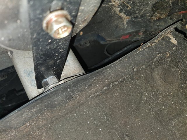

Cogí las herramientas de plástico para quitar los enganches y 3 tornillos listo. En una hora estaba cambiado
Decir que la tuerca que envió el chino tampoco encajaba y tuve que coger otra.
Al final, después de toda la odisea me ha gustado el resultado.

la salida de escape derecha ?? es de pega o has tirado linea hasta ahi
Tximps
Bmw x1 f48
7 Ene 2021
24
15
Es falsa. Va enganchada en un tornillo que sobresale del chasis. Es igual que la izquierda que es la real, aunque más negra por su uso.

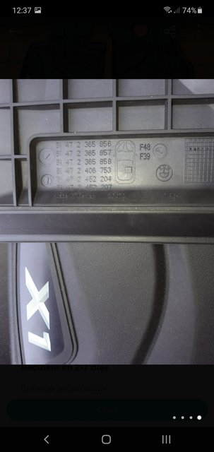

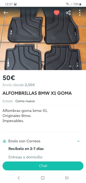

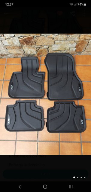

Continuando con los cambios, buscando por wallapop alfombrillas de goma encontré unas originales a muy buen precio y como nuevas. Así que, allá por el mes de diciembre, quedé con la vendedora.
Las alfombrillas estaban como nuevas, prácticamente sin uso. La chica me decía que las había comprado, pero que con el niño le parecían más prácticas de limpiar las originales.
Yo la verdad, es que creo que es mas fácil limpiar las de goma, sobre todo en el norte, que llueve mucho y siempre se entra con los pies mojados o llenos de barro cada 2 x 3.
A mi me gustan y son muy prácticas de limpiar sacudiéndolas y pasándole un paño húmedo.

Buenas,
Mi X1 va a hacer 3 años y las alfombrillas ya empiezan a "agujerearse". Me explico.
La del piloto y la de copiloto, tienen ya una buena erosión donde se ponen los talones.
Y no he hecho muchísimos kilómetros o uso, apenas 60 mil kms .... vamos, me parece muy poco uso para tal desgaste.
Así que unas de goma no irían nada mal.
Vaya suerte la tuya. Apenas 13€ cada alfombrilla.
