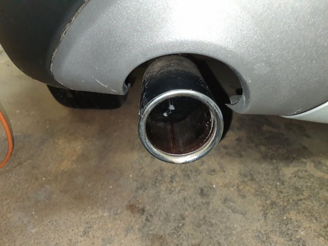

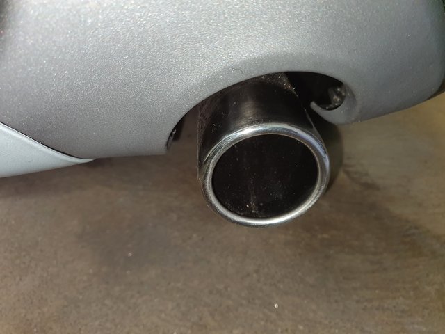

Es falsa. Va enganchada en un tornillo que sobresale del chasis. Es igual que la izquierda que es la real, aunque más negra por su uso.
Si a la salida de escape que está negra le das con un estropajo metálico "nanas" te quedará como nueva :chulo:

Si te digo la verdad ya le di con una esponja y con un trapo, pero está como incrustada. Lo de meterle un nanas me da miedo no vaya a ser que se ralle y sea peor el remedio, pero gracias por el consejo. Igual lo froto con un estropajo muy suavemente...

Usa pulidor de aluminio
Yo le di al mío y no se ralló, aunque tampoco estaba tan incrustado. De todos modos las nanas son más blandas que el acero del escape... Puedes probar un poco en el borde o por la parte de atrás que se ve menos.

En cuanto tenga un poco de tiempo pruebo de las dos formas.

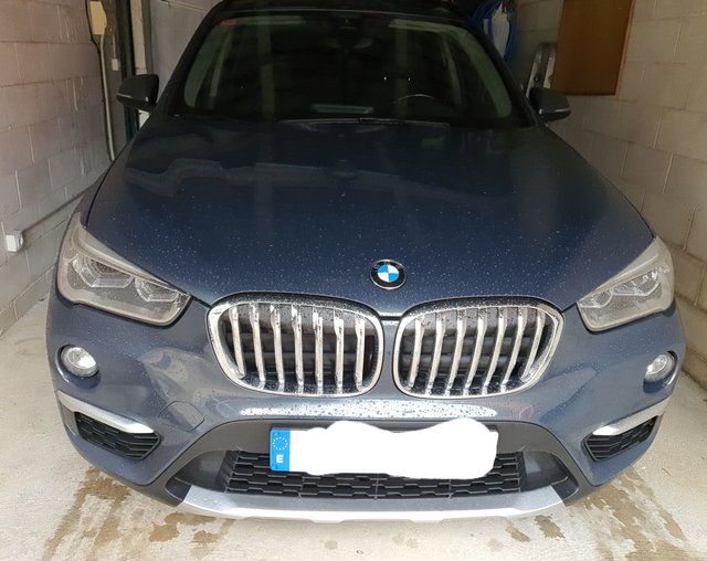

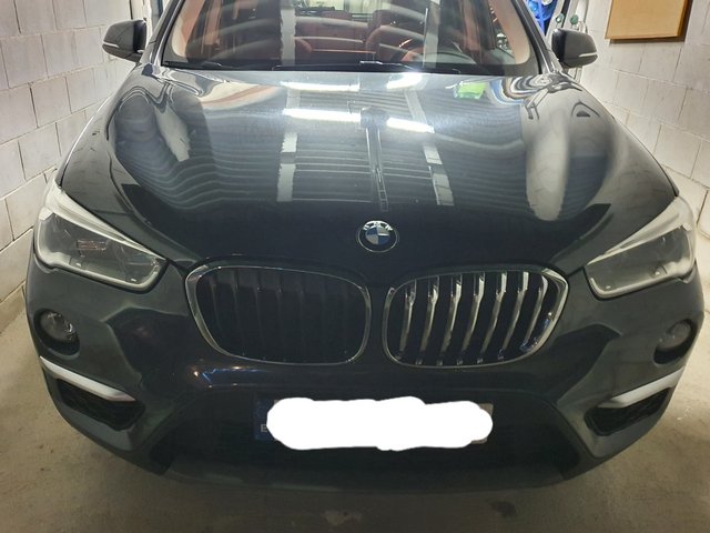

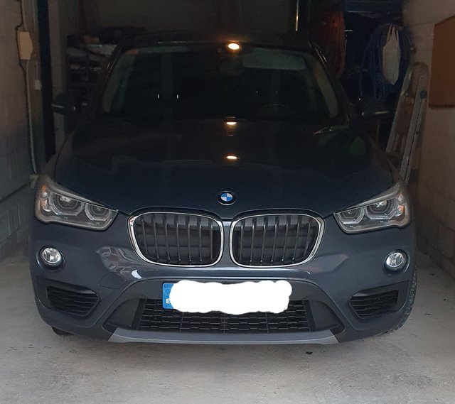

La siguiente "tontá" es el cromado de los riñones. No son iguales que los que llevaría el nuestro de serie, pero el resultado me ha gustado.
Yo he pedido estos y me han costado con cupones 20.50€.
https://a.aliexpress.com/_B17Jzv
No tiene ninguna ciencia colocarlos. Van pegados al igual que los otros embellecedores. Lo dicho, a mi me parecen firmes, pero sólo llevo un par de meses con ellos.
Antes
Mitad y mitad
Resultado final

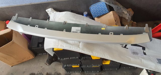

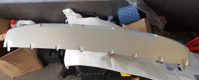

Tal y como os decía más arriba, tras los lios con el chino y las aduanas, me quedaba pendiente el embellecedor del bumper delantero.
Me puse a buscar y encontré este de prasco en autodoc. El precio fluctua bastante. Yo pagué 20€. La verdad que me salió mucho más barato que el que había comprado en aliexpress y sin problemas de aduanas.En un par de días lo tuve en casa
https://m.autodoc.es/prasco/12935509
Lo quería a montar yo, pero no tenía mucha idea. Desatornillé los bajos e intenté quitar las pestañas, pero se resistían. Ante el miedo de romper algo, y como había quedado en el taller para me cambiasen el líquido del cambio, se lo lleve a mi mecánico.
Allí con par de destornilladores fueron soltando pestaña a pestaña. Lo podría haber echo yo, pero me iba a costar, además no me cobraron nada por eso. Son muy majetes
Antes
Después
Así está actualmente. Creo que con todos los cambios ha ganado un poquito, ¿ no?

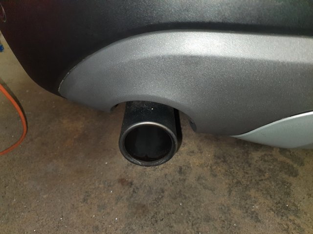

Una pregunta compañero, respecto al tema del escape...en el restyling 2019 lo pusieron unos milimetros mas grueso. el que te llego es igual al izquierdo de fabrica tuyo o es como el del restyling (mas grueso)?
Aprovechando que al final limpié el escape tal y como dicen los compañeros he sacado un par de fotos.
A mi me parecen iguales pero miralo tú.
Escape sucio
Escape limpio
Escape falso.
Espero que las imágenes te lo aclaren

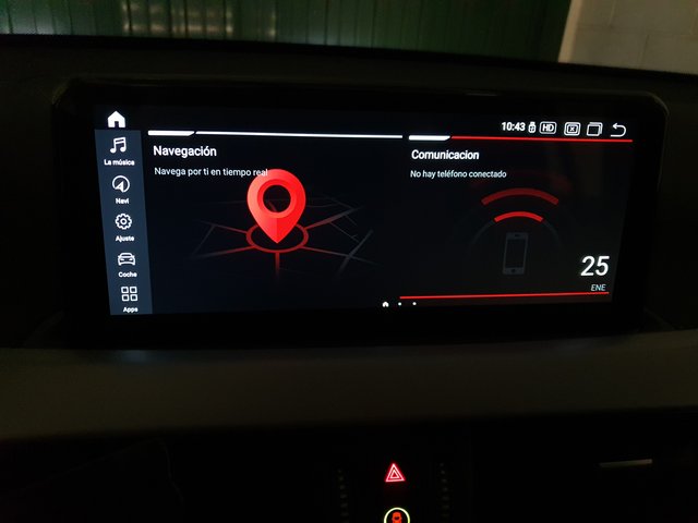

Paso a hacer la review.
Aclaro que la pantalla es una pantalla android octacuore con CARplay y cristal antireflejante. Es la más cara de las que puse arriba. Podeis ver todas las especificaciones en el enlace de arriba.
Con respecto a la instalación es bastante sencilla y ya la expliqué. Si alguien tiene dudas y puedo ayudarle, lo haré encantado.
Con respecto al funcionamiento, al principio había cosas que no me gustaban y ahora que la voy conociendo, las voy corrigiendo y adaptando a mi gusto.
Las fotos que voy a poner no hacen justicia a la calidad de imagen de la pantalla.tiene una gran definición.

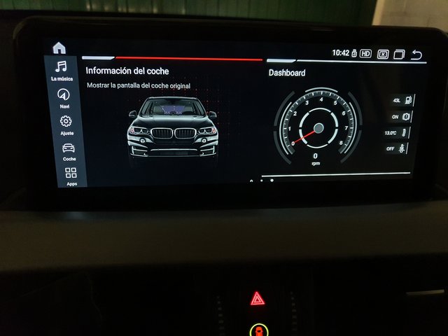

Por un lado conservas el sistema operativo original de BMW y por el otro tienes android.

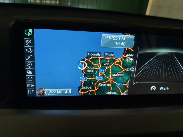

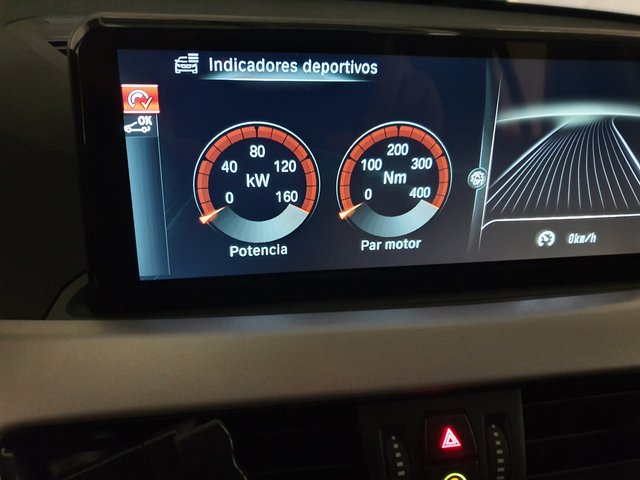

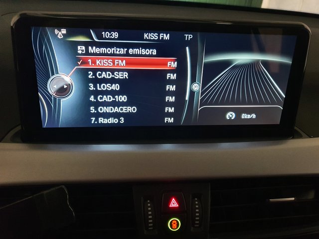

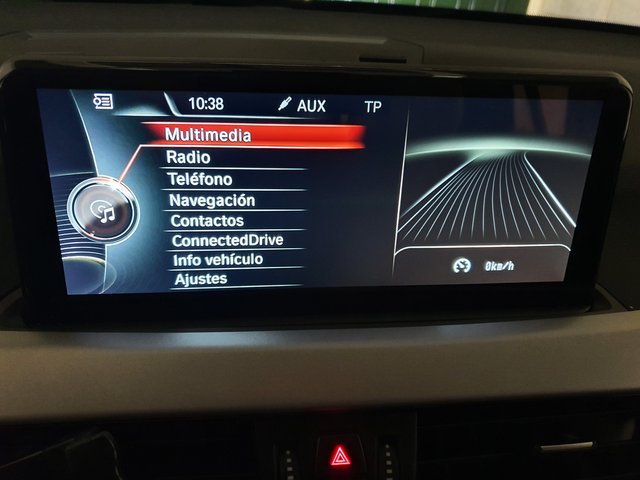

Comienzo por el principal.
Este es igual al que tiene el coche de serie. Cuando enciendes el coche se enciende enseguida. Igual que con la pantalla original.
En mi caso, aunque puedes hacer que la imagen ocupe toda la pantalla, a mi no me gustaba porque se veían los iconos estirados. Así que deje la configuración con esa pequeña ventana que enseña la velocidad.

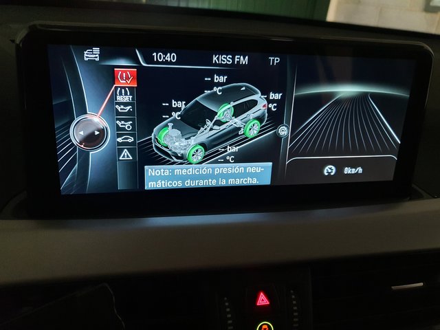

La información que tenía el coche sobre ruedas, aceite, etc, sigue todo igual y la controlas con el volante y el idrive.
Inicio
Radios
Mapas
[/ur] demás chorradas

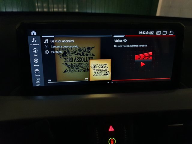

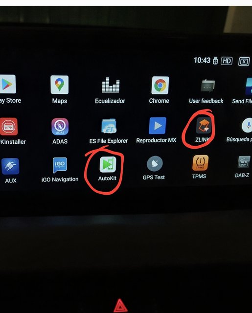

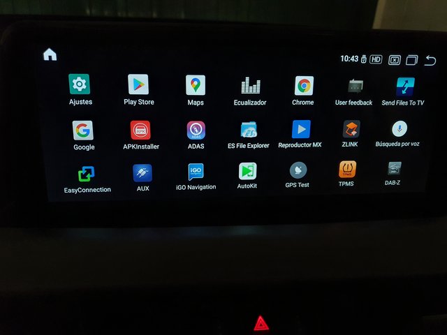

Por otro lado tienes Android
Si pulsamos durante unos segundos MENU en el idrive accedemos al menu android. Podemos darle apariencia id6, id7 etc. También accedemos tocando la pantalla, ya que es táctil, o si pulsamos el boton de navegador, pues tengo puesto que se active Sygic.
[url=https://postimages.org/]
En el caso de encender con esta pantalla cuando arrancamos en coche, el encendido tarda entre 5-10 segundos. Si una vez encendido vamos de una a otra, esto es instantaneo. (Imagino que esto también depende de los procesadores, etc de la pantalla).
Uno de los primeros problemas que le vi es que genera dos puntos de acceso a bluetooth y, a veces, se liaba y, según el que cogiese no me iban bien las llamadas. Al final sulo uso el original del coche y borré en mi dispositivo el otro.Asi funciona bien.
Otro problema es que, por ejemplo, la radio se activa en el sistema principal y no tienes acceso desde la pantalla android. ( Si la activas y te mueves a la pantalla android sigue funcionando)
Otro problema es que si tenía la radio puesta mientras usaba sygic y me entraba una llamada, al finalizar, sygic dejaba de dar instrucciones. Esto fue fallo mío, al no instalar el altavoz que traía.
Ahora ya no pasa. Las instrucciones salen por ahí. Suena un poco a caja, pero mejor eso que quedarse sin indicaciones.

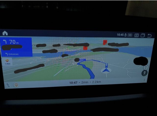

Con respecto al navegador, el que traía de serie el igogo, pero pero ya que es "como una table android" puedes poner el que mas te guste. Yo siempre fui de Sygic y es el que uso y, además, me avisa de los radares fijos.

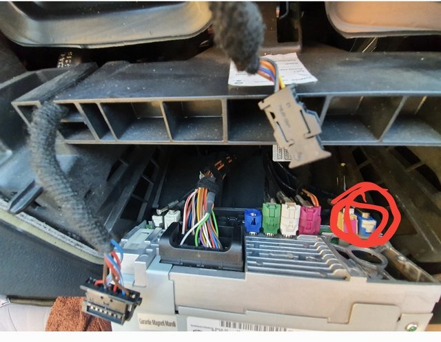

Aquí tengo que decir que la antena gps que trae es malisima.
Si usamos el navegador original del coche (como este usa la antena gps del coche va genial), pero los navegadores de android tardan mucho en posicionarse. Esto lo soluciengacomprando este cable:
https://a.aliexpress.com/_m0RaTKz
(no es el que compré, pero es igual. Si lo comprais, primero preguntad si vale para vuestro coche).
Para instalarlo, quitamos la antena gps que va enganchada a la radio del coche y la unimos a este cable. El cable se divide en dos. Un conector lo enganchamos a la radio del coche y otro a la pantalla android, donde se le conectaba la antena gps mala que traía. Ojo, que yo me lié. Se pulsa la pestaña hacía dentro y se tira para afuera. Yo intentaba levantar la pestaña y, así no es.
Desde que la puse, la señal se coge al instante.

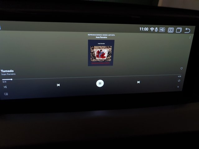

Con respecto a la música, el reproductor que trae va genial. Yo tengo puesta mi música ahí y suena muy bien. Puedes equalizar etc.
Por lo demás, es como una tablet android con 64gb en la que puedes instalar lo que quieras.
Spotify, lo puedes instalar y lo verás como una tablet. Si eres premium puedes descargar, sino puedes poner tu móvil como punto de acceso wifi y reproducir lo que quieras. ( También le podrías poner un SIM a la pantalla, aunque no lo veo útil para mi).

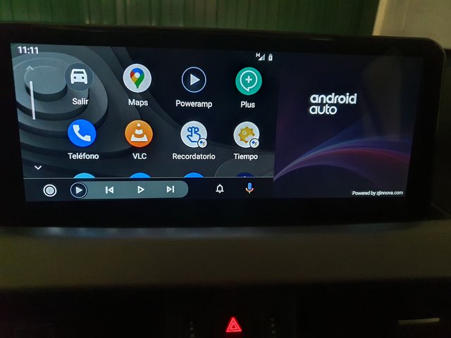

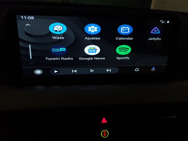

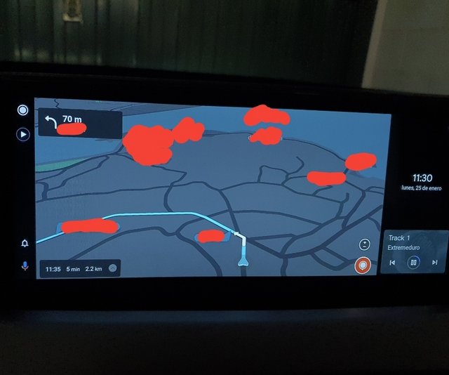

Con respecto al Carplay y el android auto, yo estaba decepcionado. Tengo android y creía que hasta ahora sólo podía tener android auto con cable. Es lo que podía hacer con la app que me traía la tablet, tal y como explicó el vendedor. La app es zlink. Creo que para ios si se puede usar de forma inalámbrica con la app autokit.
montar foto online
Lo dicho, estaba frustrado pues me gusta usar Wave para algunos trayectos por los avisos.Para usarla tenía que conectar el móvil a uno de los usb que pasé a la guantera y, además, si lo ponía a pantalla completa, se estiraba. Sino lo veía pequeño
Estirado
Pequeño
La decepción era mayor tras ver imagenes como esta en la que vemos android auto por cable y Apple Carplay inalámbrica
Ayer me puse a buscar información y encontré este video
https://youtu.be/4yYTJQGYJEM

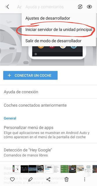

Con el programa que dice y accediendo al modo desarrollador de android auto y activando esto :
Funciona genial y se ve la pantalla más completa y sin distorsión.
Me fastidia que el modo de conexión es wifi y no por bluetooth, por lo que el consumo de batería del teléfono es mayor, pero veo que es cosa de android auto.
Creo que así termino mi review. Si alguien tiene alguna duda o puede hacer que lo que yo propongo vaya mejor, que lo ponga por aquí.
[/url]

buenos dias, muy buena la explicación y sacas de muchas dudas, con tutos como este mucha gente se atreveria a trastear mas.
voy a preguntar, aunque he leido bastante en varios foros, a ver si alguien me ilumina.
mi X1 f48, de 2017, viene con pantalla de 6,5 tactil, segun he leido viene con el sistema evo, pero tengo la duda si eso es simplemente una actualizacion o influye en los conectores a la hora de cambiar la pantalla original por la android.
hace dias que quiero meterle mano, ya que en mi X3, le puse una y me encanta el sistema android frente al de bmw, que tampoco es que ofrezca nada.
todo esto es para ver si alguien me puede decir si el NBT y el NBT EVO solo se diferencian por una actualizacion o si hay que tenerlo en cuenta por los enchufes de la pantalla antes de pedirla.
mas que nada para no tener que desmontar el salpicadero solo para mirar y tener que volver a montarlo.
muchas gracias y perdon por el toston.

Desde la ignorancia, una pregunta:
Mi f48 del 2017 no tiene navegador, podría poner esa pantalla????
pero tiene pantalla? supongo que si, solo hay que cambiarla, tenga navegador o no, la pantalla android viene con navegador y lo que quieras instalarle.
Creo que cuando vayas a comprar la pantalla el chino te pregunta! Si es evo te manda un modelo, y si es nbt otro

Creo que cuando vayas a comprar la pantalla el chino te pregunta! Si es evo te manda un modelo, y si es nbt otro[/QUOTE
Eso es lo que quisiera saber que es! sino hay navegador (pantalla claro que hay)....

cuando dije si llevaba pantalla, lo pregunté por falta de experiencia en este modelo, porque yo venia de un X3 E83 que no tenia pero a posterior se la intalé. vuelvo a decir que lo unico que debes hacer es pedirla, desmontar el frontal y cambiar la pantalla por la android.
por lo que me han dicho en otro post, para saber si es NBT o NBT evo, solo tienes que ver que tipo de iconos lleva la tuya, ID6 o ID5, que son los iconos grandes que en tu caso y el mio solo caben 3 en la pantalla y se desplazan a dereche con la rueda del idrive o en mi caso tambien es tactil la pantalla.
no se si te he ayudado algo mas

Gracias por tu ayuda, pero no lo tengo nada claro, mi pantalla es la.anterior, no es táctil y de iconos pequeños.... sin navegador.

despues de mirar mucho, te podria garantizar que es NBT, por el año del coche, pero como bien han dicho, mejor una imagen que 1000 palabras. aun asi, si entras en Aliex, veras los modelos de pantalla que tiene bmw, y seguro que sales de dudas.
por cierto, a partir del lunes 29 hay ofertillas, yo me he mirado una y viene a salir por unos 350, la full pero sin carplay, yo con mirror link me basta.
