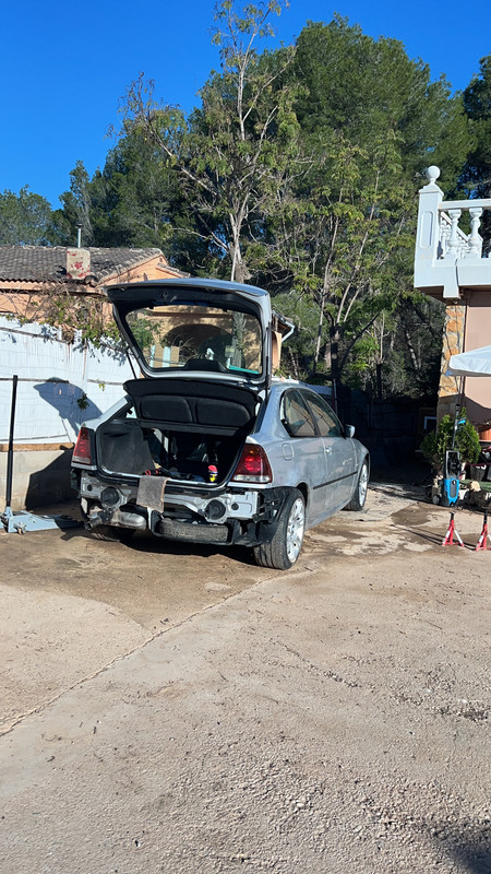

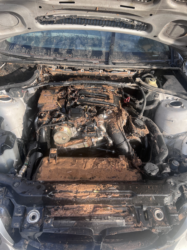

Buenas tardes compañeros, voy a intentar subir paso a paso el proceso de intentar salvar el coche inundado de la Dana.
Iré actualizando según vaya avanzando y preguntando mis dudas por aquí, para lo que me podáis ayudar en manera de lo posible.
Una vez pude volver a casa, contraté una grúa para que me recogiera el coche, para poder empezar con la reparación
Después de desmontar todo el interior, moquetas, asientos, salpicadero, vaciar el agua de dentro del motor e intercooler y limpiar, a día de hoy no tengo contacto, no escucho funcionar la bomba de combustible, el módulo de luces, cuadro de instrumentos y climatizador por lo pronto está caput.
Iré actualizando con más fotos, ya que por el móvil no me deja subir muchas imágenes o si me decís alguna aplicación para poder hacerlo mejor, os lo agradecería.
Un saludo

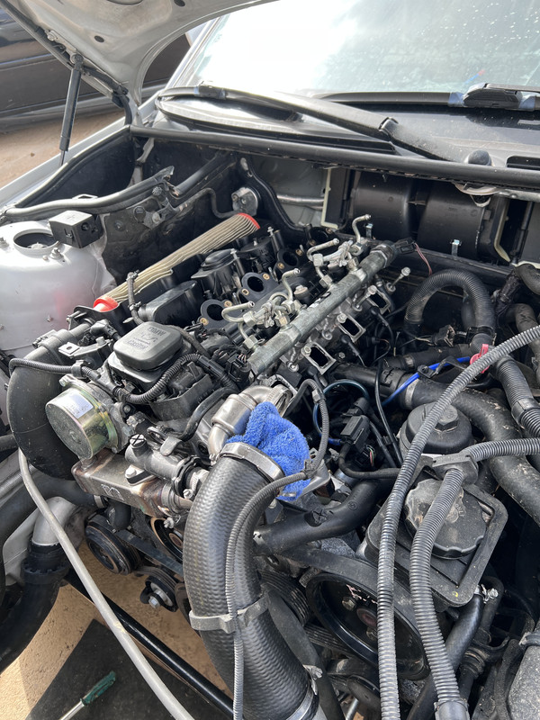

Buenos días, seguimos avanzando algo, ya he limpiado la caja de fusibles de barro, todo lo que me ha dejado, estando montada en el coche.
Tenia ya inyectores y colector de admisión limpios y montados, pero he tenido un problema, con el ultimó inyector, mi padre montó el soporte al revés y me pasó la tuerca del último, no sé cómo sacarlo, me podéis orientar? Ya está bastante pasada la cabeza y no consigo sacar la tuerca
aflojando el otro lado del todo deberia de aflojarse suficiente esta y que puedas girarla a mano o con un alicate de punta fina
Ya está quitada la tuerca del otro lado y no se mueve
