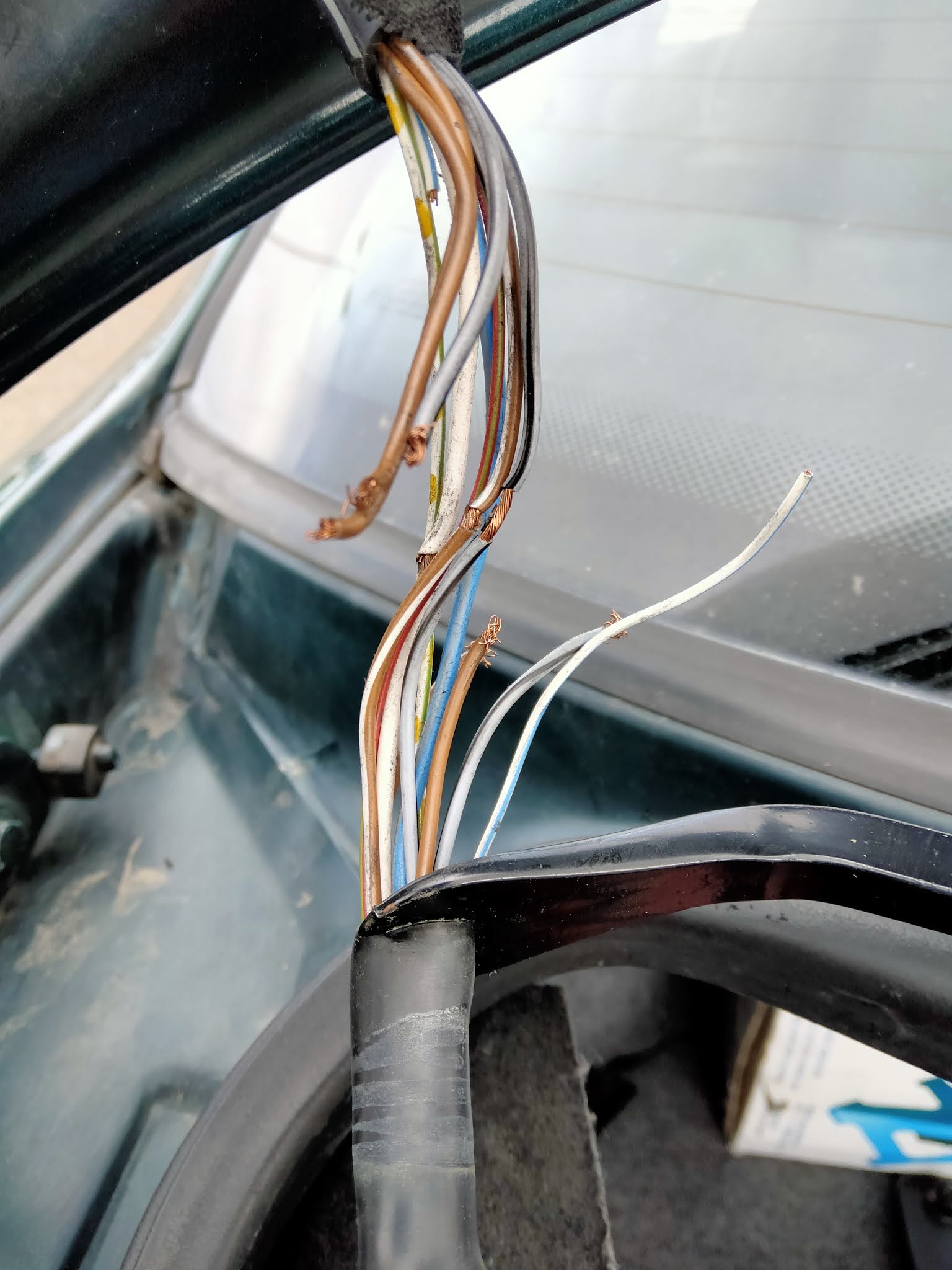

Y añado una segunda entrada que olvidé poner por aquí...
Estos días tocó meter mano al cableado del maletero.
Desde hace un tiempo, una de las luces de la matrícula había dejado de lucir. Tras comprobar la bombilla, el problema parecía estar en el cableado que va por el interior del portón. No tenía prisa por solucionarlo pero en el último mes se me fundía cada dos por tres el fusible 37.
Así que con muuucha pereza por lo rollazo que es encontrar un cable en mal estado, empecé a toquetear las partes más propensas a fallos eléctricos tras consultarlo en el foro.
Al llegar a la parte del cableado que se ve en la imagen, lució tímidamente la luz averiada un par de veces, pero tras varios movimientos, dejaron de lucir las dos luces de la matrícula...
Identificado el lugar en el que parecía haber algún cablecillo en mal estado, retiré con cuidado la manguera protectora y... ¡Toma, toma...!
Pues igual hay que ir pensando en renovar el cableado...
Cuatro cables cortados y tres pelados... Y solo se había averiado la luz de la matrícula. Como diría Almeida: "poco me parece..."
Así que nada. Me comentaron que existe un mazo de cables de intercambio ya que es una avería bastante frecuente, pero por lo pronto, he preferido reparar el cableado original (estañar, termorretráctil, aislante y pa' dentro...). La cinta de embalar sujetaba el protector del cable para que pudiese maniobrar con soltura. Otros usuarios optan por cortar/abrir esta funda de plástico directamente pero me parece más apropiado volver a dejarlo todo como estaba.
¡Y listo! Todo funciona correctamente así que satisfecho con la chapucilla.

Me paso hace relativamente poco lo mismo y acabe comprando el arnés de sustitucion de BMW, ya que lo lleve al conce y la solucion que me daban era empalmarlos y ya (no sabian ni que habia un arnés de sustitucion para esa parte).
No lo veo mal, pero en esa zona que flexan los cables y demas no se yo de que vuelva a ocurrir en otro lugar
Pablo (H)
Bmw 3
30 Mar 2018
539
699
Creo que lo he dejado bastante bien y que la parte arreglada ahora no coincide con zona de flexión pero sip, probablemente vuelva a partirse por algún sitio... Si se da ese caso, reemplazaré el mazo completo ya que según miré no es muy caro.
