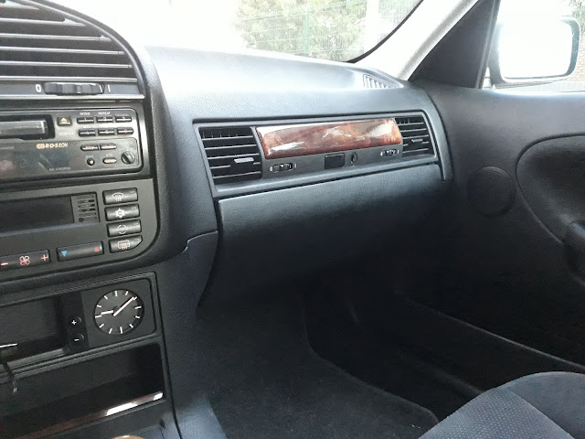

Sustitución de moldura de madera de la guantera.
Me di cuenta de que tenía un par de patillas rotas así que, se cambió por otra en un periquete.

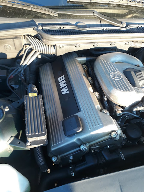

Limpieza de motor.
Fue una limpieza superficial, en busca de posibles fugas o alguna sorpresa. Pero bueno, ahora se ve mejor el motorcillo.
Aquí, UNA IMAGEN INTERACTIVA del antes y el después:
Además, en la visita al desguace, solo encontré un E36. Como era el único y estaba bastante entero, me hice con un buen número de recambios "por si acá". Entre ellas el guarnecido tapizado del portón que finalmente no monté. Quién sabe más adelante.
A día de hoy va como un reloj, así que... ¡que así siga siendo! Aquí aprovechando los últimos copos de nieve:

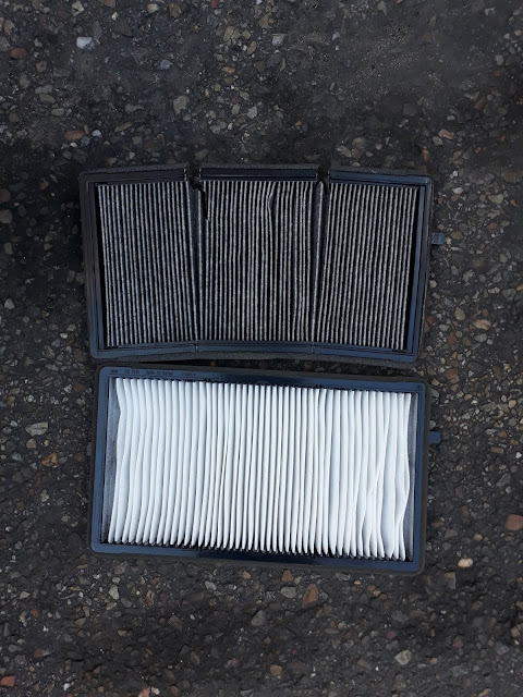

  • Sustitución de filtro de aire.
  • Sustitución de filtro de habitáculo.
Como para realizar esta última operación tenía que sacar la guantera, he aprovechado para ajustarla correctamente, que me estaba produciendo urticaria llevarla descolgada todo el día.
Para ello, he seguido los pasos descritos, pero no ha sido suficiente. He conseguido devolverla a su posición original utilizando una brida en una de las partes interiores. Ha quedado como nueva.
Por último, la fotillo de rigor para alegrar el post:

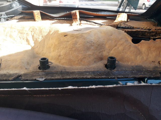

Reposacabezas traseros:
Desde que compré el coche me llamó la atención que no tuviese reposacabezas traseros. Al parecer se trataba de un extra de la época...
Lo cierto es que me gusta bastante más la apariencia de los asientos traseros sin ellos, pero me parecía una medida de seguridad básica para los pasajeros. Por ello, hace ya un tiempo me puse manos a la obra:
Lo primero que hice fue buscar los reposacabezas en el mercado de segunda mano. El despiece es el que se muestra en la imagen, pero las piezas pequeñas no me importaban demasiado ya que pensaba comprarlas nuevas en la BMW.
Tardé bastante en encontrar cabezales que cuadrasen con mi tapicería y, aunque estaban en buen estado, el sol había hecho algo de mella en ellos.
Conseguidos los reposacabezas ya solo había que comprar las piezas pequeñas y realizar los agujeros en la bandeja del coche. Sin embargo, me daba bastante apuro agujerear la bandeja de serie por si más adelante decidía quitar los reposacabezas. Además, aunque la bandeja se encuentra descolorida por el sol, el estado general es muy bueno. No cabía duda: había que encontrar otra bandeja.
Al igual que ocurrió con los reposacabezas, una bandeja "digna" tardó en aparecer. Tuve bastante suerte, eso sí, y encontré una con los ojales y clips necesarios para la instalación. Una cosa menos de la que preocuparme.
Por contra, como veis, el color de la bandeja estaba bastante perjudicado por el sol y no tenía agujero para la guía de los cinturones de seguridad, así que me puse con ello. Aquí prácticamente ya "restaurada":
Y con la guía para los cinturones ya practicada:
También se renovó el color de los cabezales:
Ya solo quedaba desmontar medio coche para montar las piezas nuevas:
Me pareció curioso que los clips de seguridad venían debajo de la bandeja original. Más de veinte años ahí esperando jejeje
Este es el antes y el después:

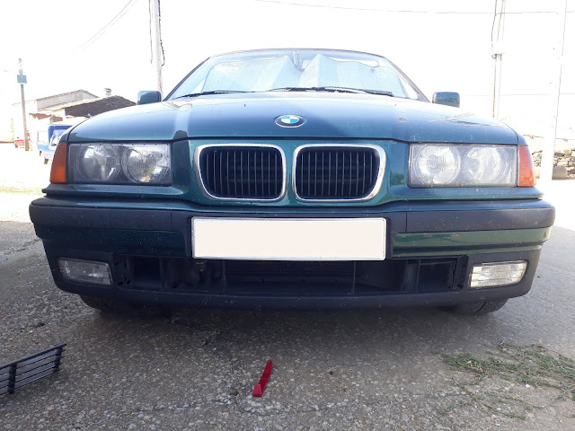

Rejilla frontal
Al parecer la rejilla del paragolpes delantero de los E36 post puede ser de diferente tipo en función del modelo/año/equipamiento. Hasta el momento he visto tres modelos diferentes:
-Rejilla completamente abierta (creo que era propia de los modelos diesel)
-Rejilla parcialmente abierta con moldura superior (creo que era propia de modelos sin A/C o destinados a algunos países europeos)
-Rejilla abierta con moldura superior (modelos con A/C y destinados a algunos países europeos)
La rejilla con la que venía mi coche era la parcialmente abierta y no me cuadraba con el modelo del vehículo. No he conseguido averiguar si efectivamente era la original o no pero, independientemente, me parecía más sensato montar cualquiera de las otras dos para mejorar la ventilación.
Aquí la rejilla semi abierta con la que venía el coche:
Aquí sin rejilla:
Los tres modelos posibles...
La rejilla abierta con moldura ya montada:

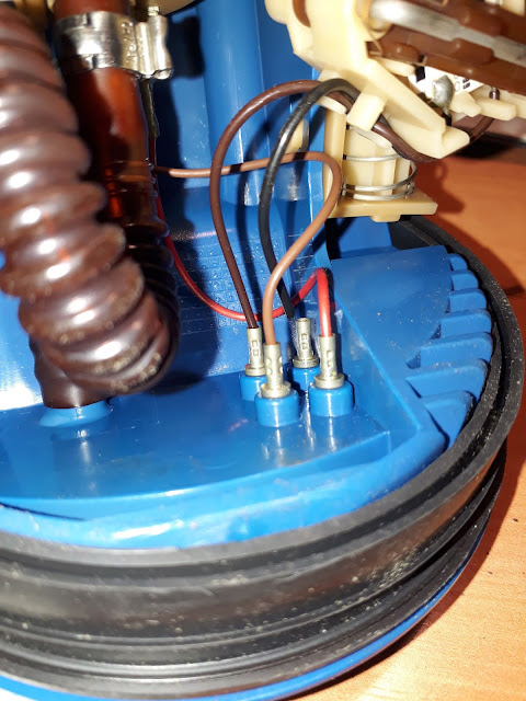

Inspección de aforador y bomba
El indicador de combustible se vino abajo en la segunda parte del depósito. Después de leer este post, eso me hacía pensar que el fallo podía estar en el segundo depósito, en uno de los cables del aforador. Así que, a desmontar:
Según salió la bomba, se vio a simple vista que uno de los cables estaba cortado.
Limpié bien, resoldé, protegí el cable y hasta hoy.
No sé si durará mucho y me da cierto miedo pensar lo que un cable en mal estado puede causar en un depósito de gasolina por lo que, aunque me han asegurado que es seguro y que así viene de serie (cosa que es cierta...), quizás más adelante cambie el conjunto de bomba + aforador por uno nuevo.

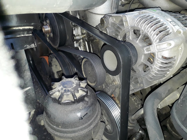

Cambio de junta de la caja del filtro de aceite
Lo que más me preocupaba era la pérdida de aceite. El coche rezuma aceite desde siempre por la junta de la tapa de balancines. Es algo que, aunque lo controlo sistemáticamente, he ido dejando pasar y que tocará hacer en breve, pero los goterones que caían de los bajos no parecían venir de ahí. Tras consultar en algunos foros, este motor (M44) suele perder por, entre otras, las juntas de:
-Cárter.
-Caja del filtro de aceite.
-Tapa de balancines.
-Retén del cigueñal.
Pues a buscar: debido a mi presupuesto low-cost, tengo que prescindir de alquilar un box y tiro de mecánica de bordillo. Con algo de tiempo, saqué todos los plásticos protectores y los limpié a fondo.
Lo mismo hice con el motor en general chequeando de arriba a abajo de dónde venía la p... fuga.
Después, dejé un rato el motor en marcha y... ¡voilá! lagrimillas de aceite caían al cárter dejándolo echo un cristo pero venían de la caja del filtro de aceite.
Pedí la junta de la caja del filtro en la BMW y leyendo por la red vi que también recomendaban cambiar las dos tóricas que lleva el dedal, así que también las pedí.

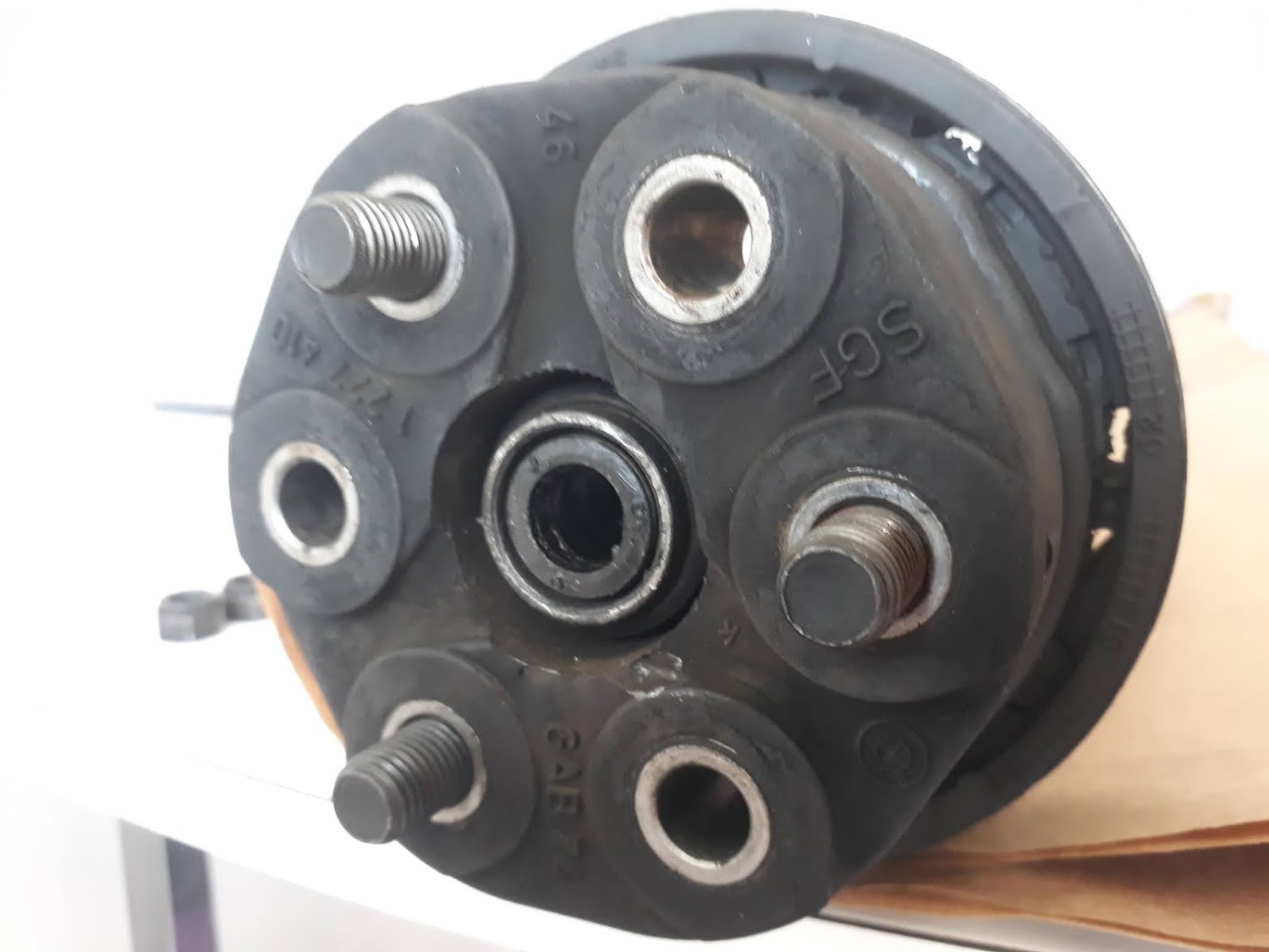

Para llegar hasta la caja del filtro hay que desmontar bastante historia:
  • Caja del filtro de aire.
  • Alternador y correas.
  • Polea de la bomba de la dirección (recomendable)
  • Soporte de la bomba y del alternador.
  • Etc.
Con tiempo fui sacando y limpiando todo lo anterior hasta que llegué a la caja del filtro, cuya junta estaba impecable, tal y como se ve en la foto.
Lo mismo las tóricas del dedal (izquierda vieja)
Limpié a conciencia, instalé las juntas y pa dentro otra vez todo.
Estos días he estado controlando con bastante asiduidad y la fuga parece haber desaparecido.

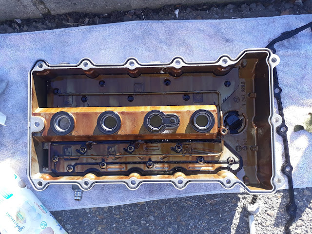

Pero lo cierto es que viendo el percal que hay en la tapa de balancines, imagino que la junta del cárter también rezume en breve (y no descarto el retén del cigueñal, aunque parece bastante limpio...) Así que estas serán las próximas aventuras (no sé si en un futuro relativamente cercano o no)

Continuando con la misión "0 pérdidas de aceite" hoy le tocó el turno a la tapa de balancines.
Valoré poner las juntas originales, pero después de bastantes opiniones positivas sobre la marca Elring, me decidí a pedir un kit de recambio de esta marca y ahorrarme unos cuantos euros.
Como se ve en la imagen, el kit de recambio se compone varias juntas (tapa de balancines y tornillos):
He aquí la culpable lista para la operación
Y aquí alguna de las "fuguillas" que con el tiempo acababan pringando...
Pues empezamos a desmontar siguiendo como casi siempre los tutoriales de PelicanParts. Aquí ya con las bobinas y demás historias pa fuera.
Puede parecer que la pérdida de aceite no fuese muy grande, pero las bujías de los cilindros 2 y 3 salieron de esta guisa...
Las juntas centrales estaban en bastante mal estado y ello causó que las bujías acabasen empapadas. Llevarían así ni se sabe (yo también lo he dejado pasar demasiado tiempo...)
Tapa fuera y por suerte, la junta grande salió sin dejar muchos restos.
Limpiamos bien bien para no dejar restos.
Sobre todo en los asientos de las bujías más afectadas y las bobinas.
Presentamos las juntas nuevas y las instalamos (lo mismo en los tornillos que hubo que limpiarlos a conciencia)
Las bujías elegidas fueron las NGK que aparecen en la imagen basándome en las opiniones de otros usuarios.
Instalamos la tapa y aplicamos el sellante en las partes que recomienda el fabricante y apretamos los tornillos con un apriete de 10nm (yo lo tuve que hacer casi a ojímetro porque la dinamométrica decidió dejar de funcionar en el último momento...
Montamos todos los elementos anexos, limpiamos un poquillo y... ¡Listo!
Una tarea bastante sencilla pero laboriosa por la cantidad de piecitas que hay que limpiar y colocar (especialmente en los tornillos de la tapa). Pero creo que merece la pena. El coche va más fino (imagino que por las bujías y las bobinas) así que genial

Buenas.
Te copio y te pego de otro post en el que lo comenté, a ver si te sirve:
Según he visto, hay diferentes problemas que causan la caída de la guantera.
En mi caso, me vinieron muy bien las indicaciones que aparecen en este post.
Mi problema era que la pieza 3 no enrasaba perfectamente con la pieza 2. La siguiente imagen no es mía, pero es el mismo problema. Si os fijáis, hacia el medio de la imagen, la pieza 3 está ligeramente combada salida hacia fuera. En mi caso, si con la guantera cerrada empujaba esta pieza hacia dentro, la tapa quedaba perfecta.
En algún sitio vi la opción de poner dos tornillos para que las piezas 2 y 3 se quedasen "unidas". Sin embargo, preferí no agujerear nada.
Con la guantera desmontada del todo y fuera del coche, coloqué las piezas 2 y 3 como si la guantera estuviese montada en el coche. Aquí me planteé la opción de poner silicona para que permaneciesen unidas las dos piezas, pero preferí probar otra cosa: pasé una brida lo suficientemente estrecha para que cupiese por el hueco de la cerradura (señalado con la letra E en la anterior imagen) y la cerré pasándola por un pequeño hueco que tiene la bombilla interior de la guantera asegurándome de que a su paso la brida amarraba la pieza 3 con la número 2. Apreté la brida hasta que enrasaron las dos piezas y monté la guantera del tirón (de una sola pieza desde fuera del coche) asegurándome de que todos los tornillos de la guantera estaban bien metidos (que cada uno correspondiese con su pareja). Y listo.
Así solucioné yo el problema que se aprecia en la imagen. Lo mejor es que desde fuera no se aprecia nada y que es un proceso reversible.
En otros casos, la tapa de la guantera está cuarteada o en mal estado y la solución debe ser distinta...
Un saludo.

El flector y el soporte se veían tal que así:
Tenían signos de desgaste, pero no me parecían dignos de jubilación; o al menos, no causantes de tales vibraciones. De perdidos al río: aunque no me recomendasen equilibrar en su momento, volví a ponerme en contacto con el taller especialista y me volvieron a asegurar que no era necesario equilibrar pero que revisarían por si acaso.
Nuevo viajecito interprovincial para revisar el árbol. Al meterlo en la máquina no solo salía desequilibrado sino que pedía añadir bastantes contrapesos. Mal asunto... Además, se podía haber mirado antes el tema del equilibrado y me hubiese ahorrado mucho tiempo y quebraderos de cabeza... Pero la verdad que en el taller se portaron y me enseñaron cómo equilibrarían la transmisión, lo que fallaba en la mía, las alternativas, etc.
Monté sin mucha esperanza tooodo de nuevo en su sitio y, contra todo pronóstico... ¡0 vibraciones! :) Quizás, a partir de 150 km/h aparece un indicio de vibración/ruido pero vamos, que hay que ir expresamente "a buscarlo" para darte cuenta y pocas veces viajaré con este coche a más velocidad para notarlo. De hecho, no sé si lo había puesto a tanta velocidad alguna vez...
Con todo y con ello, teniendo identificado el problema y habiendo quedado todo equilibrado para no romper nada más, buscaré ya con más calma un árbol con las crucetas en buen estado y aprovecharé para poner flector y soporte nuevos, así como para equilibrar. Con lo hecho hasta el momento (en estos cuatro meses exactos desde que me metí debajo del coche a buscar solución al problema), como reparación low cost, me doy por satisfecho.
Y hasta aquí la cuarentena del abuelete. Todo este tocho para contar que el cardan estaba tocadete; vamos, lo que se barajaba desde un primer momento...
