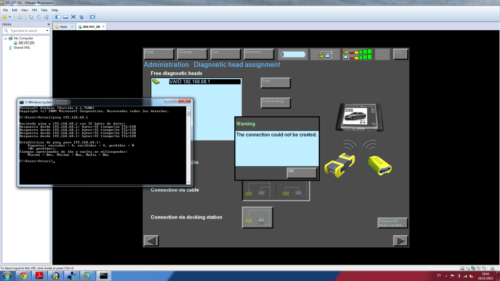

Hola, buenas! Siento romper un poco la temática del hilo... hace unas semanas escribí a pLEy o alfa156 (no lo recuerdo bien) solicitando la creación de un nuevo subforo de coding. Dicha petición estaba secundada por varios foreros asiduos al hilo y foro. Esto facilitaría el uso y mejoraría el orden del foro.
Si está petición se está estudiando o se ha tenido en cuenta, muchas gracias!
Saludos!

10 Feb 2011
11.822
267
Robertito24;12423239 dijo:
VMnet1:
Host-only y los dos check los marcamos ("Connect a host virtual..." y "User local DHCP"
Subnet IP: 192.168.68.0 Subnet mask: 255.255.255.0
VMnet8:
Host-only y los dos check los quitamos ("Connect a host virtual..." y "User local DHCP"
Ahora Apply y OK.
Este lo tenía mal. Me puedes pasar pantallazo de configuración de este interfaz?
Robertito24
3 Nov 2007
2.027
33
No se ven muy bien pero con los datos que te pase te tienen que valer:
PD:sacado de un pdf de www.cable-shack.co-uk

xWeST
10 Feb 2011
11.822
267
Robertito24;12459965 dijo:
No se ven muy bien pero con los datos que te pase te tienen que valer:[/IMG]
Sigo con problemas, posiblemente por versión de software, estoy corriendo la máquina DIS_v57 EN con el VMware Workstation 9.0.1 build-894247, tengo conectividad por ping y telnet al puerto 6801, pero al crear la conexión me da fallo.
Agradecería cualquier indicación o si alguien me pudiera facilitar versiones del DIS que corra bien :dan:
