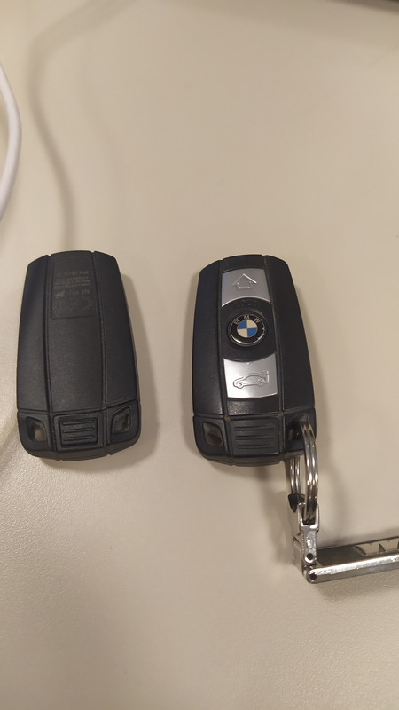

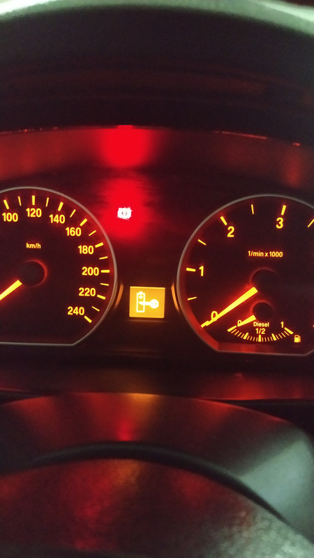

A ver si me podeis ayudar porque ayer abrí el coche como siempre, con el mando pero al meter la llave para arrancar me salto un aviso (antes de arrancar).
Es una pila y una llave, asi es que deduzco que se le esta acabando la bateria de la llave?
He mirado y estos mandos llevan recargables, no se pueden cambiar.
Lo que no entiendo es porque no carga la llave mientras voy conduciendo?
He probado con la segunda llave pero como no la suelo usar, no abre las puertas aunque si arranca pero no salta ningun mensaje. Esta tampoco se recarga porque la he usando unos dias y sigue sin abrir las puertas.
Alguna idea de lo que puede estar pasando?
Hace poco me han cambiado bateria y alternador, tendrá algo que ver?
Muchas gracias.

Lo primero que yo haría es cambiar las baterias de ambos mandos. Solemos llevar el modelo VL2020 y para cambiarlas, hay que abrir el mando y desoldar la vieja batería para luego soldar la nueva. El mando puede que rompa la carcasa al abrir e igual toca cambiar la carcasa también...
Algún video tienes por youtube e incluso algún post en el foro de gente que la cambió.

Si, lo habia visto pero no tengo para soldar y no me veo haciendolo.
Y no es raro que las dos llaves esten mal?
Al menos la segunda, si la empezara a utilizar, no deberia de cargarse?
Quizas algun fusible del coche este fallndo? Algo he leido tambien sobre eso...

No es raro no. La segunda esta muerta por no utilizarla. Es decir, esa batería no es recuperable por no tener nada de carga. Y la primera por el mensaje que te da el coche, tiene la batería mal y te pide que la cambies.
Las baterías de los mandos para que se carguen tienes que hacer un viaje largo. Y es muy importante darle uso a ambas llaves. Yo lo que hago es cada mes usar una llave. Es decir, un mes uso la llave 1 y el siguiente la llave 2. Luego vuelvo a usar el siguientemes la llave 1 y luego llave 2...

Pues al final lo he llevado a un sitio donde hacen duplicados y cambios de pilas...
La primera llave me decia que estaba perfecta (el chivato será que esta empezando a gastarse la pila) pero la segunda no daba señal.
Asi es que me han cambiado la pila y la carcasa de la segunda y de momento bien. A ver lo que dura....
Gracias por la ayuda.

Haz un viaje largo con la primera para ver si carga y deja de salir el aviso (A mi me paso). Luego haz lo que te dije, intercambia las llaves cada mes y dales uso a ambas. Si no se te van a volver a fastidiar.

Con la primera le he hecho 70 km seguidos y algun viaje mas estos dias y nada....
Usaré la que me han arreglado y cada mes la cambiaré por la otra, hasta que se estropee del todo.
Asi voy probando que la nueva funciona bien cn el arreglo

A ver entonces si tienes mal el lector del coche y no te las está cargando...
En 70km ya tiene que haber cargado algo...

Pues eso lo descubriré en unas semanas, supongo.
Espero que el problema solo sea que despues de tantos años, la pila recargable de la primera llave, se esta estropeando....

Buenas, me se acaba de morir la llave del coche, me marca 2.97v, ahora lo uso poco porque tengo coche de empresa, he hecho un viaje de 1h y nada, lo que me mosquea es que no me sale el aviso de bateria baja, la otra vez si me salía. Espero no se haya roto.
