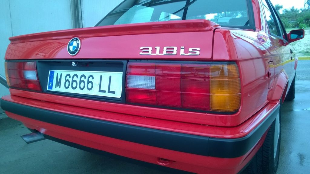

Buenas. Gracias a todos por vuestro asesoramiento. He localizado un kit especifico de muelle + amortiguador de Bilstein para el 318is. baja el coche 4 cm. Voy a ver precios y os voy contando.
Os dejo unas fotos del coche. Totalmente original. Nunca restaurado. Ojo a los km...

Que joya!
Enhorabuena por esa unidad!

Esta muy bonito! Llevas las ronal no? Si bajas 4 te vas a arrepentir!!

Es poco, de serie vienen muy subidos. Te vas a quedar con las ganas.

Tu coche está impecable! Enhorabuena :guiño:
