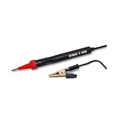

Con una lámparas de pruebas, no hay que estudiar en la universidad.

Situación: Gris/Violeta Gris/Verde
Freno: Negro/Verde Verde/Amarillo
Intermitencia: Azul/Verde
Negativo: Marrón
Estos colores pueden variar dependiendo de modelo y año, pero lo básico lo tienes, el resto es probar con una lámpara de pruebas o un tester.
Y por descontado que seas medianamente apañado.
