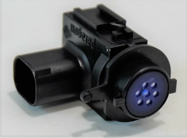

Sabes si tu modelo lleva sensor AUC??
De tenerlo va en capó al lado de filtro de aire, en el lado copiloto. Es muy parecido a este:
Pueda que tenga relación con tu problema...

Si! Lo vi y se ve en perfecto estado. Sengun diagnosis marca bien creo recordar, esta tarde lo miro aver que valores da. Lo que no probe fue de desconectarlo, pero qquizas desconectandolo al no dar ningun valor tampoco vaya el aire...
Por probar... Es que me suena que el fallo que dices ser desconocido, tiene relación con ese sensor.
