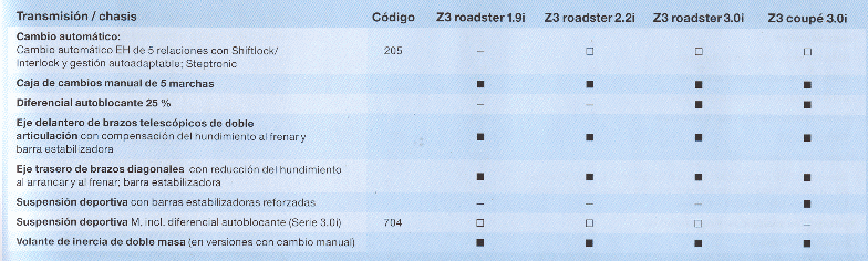

¿Me puede explicar algun coupetero puesto en el tema que versiones del Z3 Coupe llevaban autoblocante? ¿Es cierto que las versiones "normales" del Z3 Coupe llevaban el autoblocante como opcion pero no era de discos sino tipo Torsen? Se que el M 321 lleva el de discos al 25% y el M 325 lleva diferencial abierto :realmad:

Es facil de saber, sobre todo en los de discos. Sube las dos ruedas traseras del suelo. Si giras una a mano y la otra gira en el mismo sentido, tienes autoblocante. Si gira en sentido contrario (o apenas gira) es un diferencial abierto. La razon por la que en los autoblocantes de discos la otra rueda gira sola es porque llevan una cierta "precarga" para evitar el acople brusco de los discos. En los tipo Torsen (o los Quaife) a veces no gira la otra rueda pues necesita "sentir" un par para empezar a transferir par a la otra rueda. Por eso en los tipo Torsen es mas dificil precisar si esta ahi realmente o no. Bueno, es facil, lo bajas de los gatos, arrancas, una curva, abres gas y analiza reacciones, pero para eso hay que haber probado con y sin autoblocante.:wink: O apuntate a Guadix y te lo digo...

OutOn;3797168 dijo:
Eso dicen...pero:nah:
Llevan diferencial...pero con con bloqueo....porque no pasa nada de par al lado que tiene grip.
El M321 tiene mecánico.
y el M325 el mismo que el del M3 E46. Electronico

Nacho Martinez;3799776 dijo:
Ahora sí que masmataó, Nacho.:twitcy:
El M3 e46 monta un diferencial autoblocante de discos tarado al 25%. Además monta una bomba hidráulica con control electrónico que pude variar la precarga de los discos "blocantes" del diferencial hasta una presión equivalente al 100% de bloqueo.
Tu coche lleva un sistema como el M325. ¿Qué tal los frenos en tu última excursión circuitera?
El M325 monta un diferencial como el de un 316 o un Opel Corsa. No está tarado a ningún % por que no tiene bloqueo que tarar, no es autoblocante.
Lleva un sistema electrónico ASC (¿+T?) para control de la tracción y no sé si de la estabilidad, que se basa en el circuito de frenos y bomba/sensores del ABS para blocar la rueda con la intervención de la pinza de freno (al reves que el ABS).
Tiene la efectividad que tiene el circuito de frenos, cuya eficacia como sabes depende de la dimensión del equipo y su calidad, y baja mucho con un uso intensivo y un buen calentón; en ese momento, :mad:sorpresita:mad:, te has quedado sin frenos y sin "autoblocante"; en realidad hace tiempo que las pastillas traseras han dejado de cumplir su cometido: o las has calentado con el uso del freno, o has "abusado" del efecto "autoblocante" y cuando tiras a frenar atrás no hay respuesta, tampoco la había ya del "autoblocante".
Total: Un desastre de efectividad y conduciendo al límite peligroso, pues sobrecargas el circuito de frenos.
Por cierto, si el M325 lleva un diferencial abierto, el super kart de Sunner lo lleva "cerrado", o directamente "soldado".:wink:

BMZ;3800924 dijo:
Me expresé mal...tienes razon.
Quería decir que es electronico....e decir, que se basa en los capatores del ABS y el sistema de frenado, para simular el efecto de bloqueo.
No incluía ahi el tema que explicas del M3.
Perdon...tooooooooda la razon.
