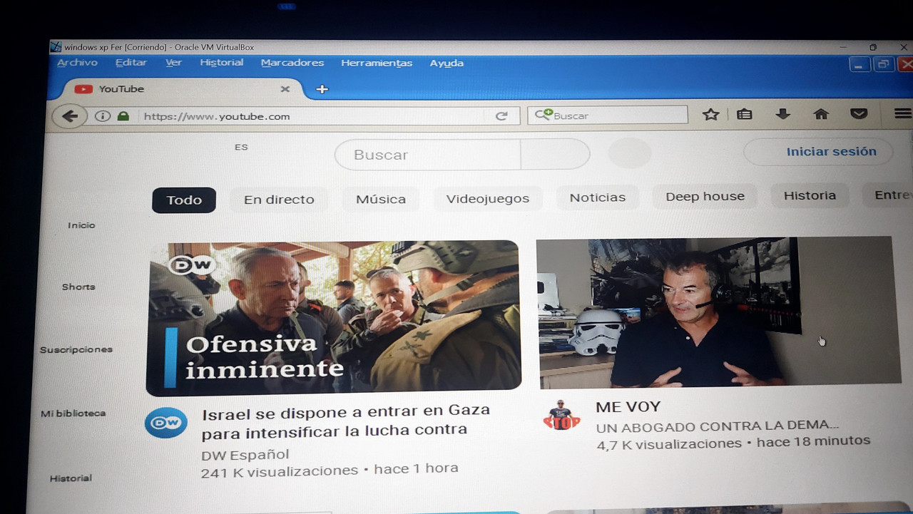

en un ratete te lo paso. Solo has de descargar el fichero y en virtual box 'importarlo'. Debería funcionarte, pero lo vemos cuando lo despliegues
pUllastre
18 Oct 2007
23.080
14.798
link enviado.
Ahora tienes que abrirte virtualbox igual que antes, pero arriba a la izquierda, en Archivo, buscar "Importar". Seleccionas la carpeta dónde tengas el fichero winxp.ova y aceptar...
Luego te aparecerá un equipo más, como si hubieras hecho la instalación manual. Arranca a ver si tienes internet y puedes seguir sin tocar nada más. Tal vez, en el menú de configuración del equipo virtual tengas que corregir la carpeta compartida (se habrá quedado grabada la que he usado yo). Y si al arrancar, no tienes internet, revisar entonces qué tiene seleccionado el equipo en su menú de configuración, Red (mismo motivo que antes, que puede haberse quedado grabada mi tarjeta de red).
ya dirás :)

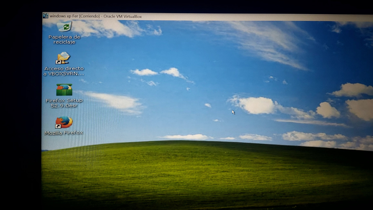

Ese Firefox 52.9 es el mismo que descargue.
Bueno pues finalmente lo pude instalar siguiendo los pasos otra vez del.video desinstalando todo y volviendo a instalar. Y creo que no podía porque puse muy poca memoria o ram o del disco pero no lo sé. Las carpetas es curioso pero he metido la carpeta y se ha cargado
