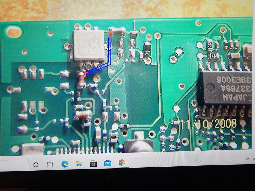

Esta es la referencia de fitro SAW que supuestamente falla: EPCOS - B39871B3570U310
Cuesta 3,5€. El unico problema es que con un soldador normal no vais a poder quitar el que viene y soldar este. Necesitareis que alguien con una estacion de soldadura SMD por aire caliente os lo haga (en alguna tienda especializada en repareciones electronicas o similar)

Hola a todos. Le he estado dando mil vueltas para solucionar el problema del mando, ya que desde que pasó por taller la útima vez para pintura, el mando de apertura me alcanzaba apenas 1 o 2 metros.
Tenía que localizar el receptor del mando en el coche, ya que probé con tres que tengo y todos iban igual.
El receptor esta en el amplificador diversity de la radio que es un múdulo que esta en la luneta trasera, en la parte superior derecha, tapado por la tapicería del techo.
Este módulo toma la señal de ña antena impresa en el cristal y dentro lleva varios amplificadores de señal para el receptor de radio, Y EL RECEPTOR DEL MANDO. Eureka!
Afortunadamente soy teleco y me puse manos a la obra:
- demonté el módulo y me lo subí a casa. Hay que quitar la tapa de la luz trasera en el techo, el lateral derecho, bajar un poco la tapizería del techo. Luego desengancharlo y soltar 2 conectores.
- Abrí la tapa de plastico y allí estaba esperándome. Afortunadamente tengo equipos de medida.
-La sospecha confirmada fue que el filtro SAW de entrada entre la antena y el receptos estaba KO. Es lo mismo que decir que el receptor no tenía antena.
-Ya queu no tenía recambi, lo sustituí por un LC (tambien podría puentearse.
- Monté todo y listo. Alcance: más de 50m.
Esta reparación no está al alcance de cualquiera por lo que soluciones mas sencillas, son comprar un módulo y cambiarlo (supongo que unos 250€) o llevarlo al conce que te saldrá por unos 400€ tengo entendido.

Hola, otro por aquí con el mismo problema de los mandos. Alguno tiene las imágenes del puente que hay que hacer en el famoso módulo diversity para que los mandos tengan más alcance sin tener que cambiar nada?. Gracias!!
17 Ene 2015
5
10
Hola, me han pasado la imagen en otro foro, aquí os la dejo por si a alguien le es útil:
