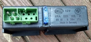

Hola eduma, me gustaría poner esta alarma del obc 18 botones, la referencia del módulo es esta 65818354172, pero he estado buscando en el archivo y no doy encontrado el esquema. Tú tendrías el esquema?

Es la primera vez que veo esa referencia.

Según el ETK, es un relé.

Es un relé para los vehículos equipados con calefacción independiente, no tiene nada que ver con una alarma.

Fijate que en esta foto justo debajo pone sirena
Y yo investigando un poco ponían que va con el Code del obc, entonces si no pones el Code e intentado arrancar salta la sirena esa, más lleva un interruptor en el capó y si lo intentas abrir también salta. A ver si puedo pasarte el enlace

Pues no lo conozco.
Pues es bastante interesante, voy a comprarlo, a ver si el vendedor me facilita un esquema o algo..
He visto que también lo llevan los e34 , igual ahí aparece algo, hay esquemas eléctricos en el foro?

En ese enlace que has puesto te dan el cableado con lo cual la instalación es un juego de niños.
