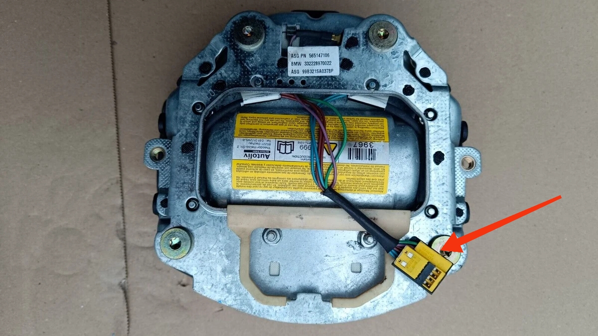

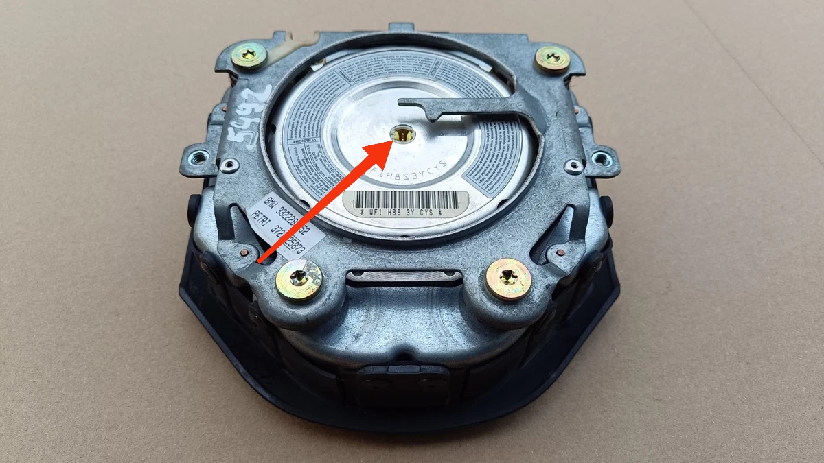

Acabo de comprobar que no tienen las mismas conexiones:
Airbag E36
Airbag E39
Aunque según he visto hay algunos E38 que tiene la misma conexión que los E36, pero no comparten la misma referencia.
