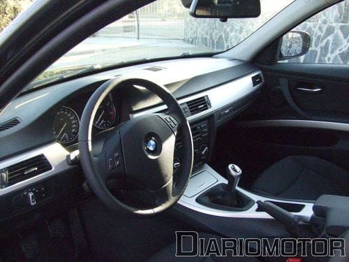

Perdonad, es este sin los mandos

Yo tengo el mismo problema q este chaval pero tengo una duda, vale que no nos vale el M con nuestro airbag pero nos valdria para ese volante que a puesto el en la foto??

Pablo318;11288365 dijo:
Manu_27v;11370465 dijo:
Manu_27v;11370498 dijo:
Osea este es el mio
volante bmw e90 plastico - Buscar con Google
Y seria ponerle el volante que a puesto el en la foto pero con mi airbag, yo creo que tienen la misma forma pero no se si valdrá
Si el que tienes es el de la foto, osea el mio de mi avatar, el airbag no es compatible con ningun otro volante de E90, ni el M ni el sport.

Alomejor me e explicao mal o no lo entiendo yo tengo el volante simple de plastico pero el airbag tiene creo yo la misma forma que el tuyo multifuncion que no es el M,le valdria mi airbag a tu volante?yo creo que tienen la misma forma?alguien sabe algo?esque yo quiero ponerle tu volante no el M.

Que quieres poner mi volante? supongo que tienes el mismo pero le quieres añadir el multifincion,¿es asi? entonces el aribag creo que si que te vale, lo unoco que creo que para ponerle multifuncion me parece que tienes que cambiar la piña y reprogramar y ya puestos y si no lo tienes puedes aprovechar para ponerle el tempomat.
¿por cuanto te venden el volante?
Manu_27v
27 Ene 2012
21
El tuyo es de cuero verdad??si ese es el que quiero poner pero me gustaria saber si le vale al 100% porque me lo envian,el mio es igual creo yo pero de plastico y sin multifuncion,seguro que ay q cambiarle la piña?,me lo venden con botones y todo por 60€ y en perfectas condiciones
