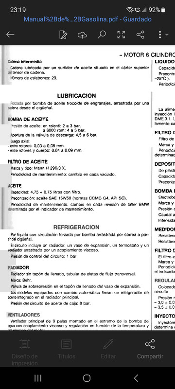

Buenas. Resulta que el otro día cambié el aceite a mi e36 m50b25, y resulta que me entraron 8,5l justos de aceite con filtro lleno. Llevo la varilla del aceite que corresponde nueva pedida a origen y carter de e36. Me tiene muy mosca porque no lo veo normal cuando con filtro max son 7,5L. Sabeis de alguien que le haya pasado?

El E36 325i lleva 6.5 litros si cambias el filtro. Ni uno más.

¿De dónde sacas ese valor? Mirad el manual de instrucciones del coche. Los 320i, 323i, 325i y 328i llevan todos 6.5 litros con cambio de filtro.
De hecho casi todos los M50, M52, M52TU y M54 llevan 6.5 litros independientemente de la carrocería. La única salvedad que recuerdo es el 728i E38 que llevaba 5.8 si no me falla la memoria.

Del manual e36. Puedes hechar un vistazo si quieres https://www.calameo.com/books/000017997567508b6b6fa

Te lo digo yo que he tenido dos E36 (323i y 328i) y me he leído sus libros de instrucciones varias veces.
Solo se que cuando cambio aceite le hecho una garrafa de 5L y 1L más.

En mi caso y el de varios más que conozco, entran casi 7L dejando escurrir bien y poniendo el nivel al máximo.
Lo que me extraña son esos 8,5L, no sé dónde los mete. Como no lleves radiador de aceite o algo así...

con 6.5 litros la varilla a mi se me queda justo en la mitad entre el mínimo y el máximo tanto en el 25i que llevaba como ahora el 28i

Si lo llenas hasta el máximo pueden ser esos 8 Litros

Nada, quitare medio 0,5/1l y solucionado. Y no, no llevó radiador.
