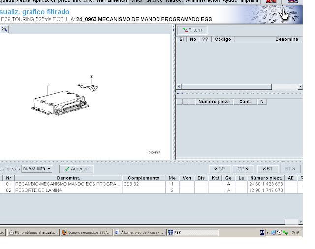

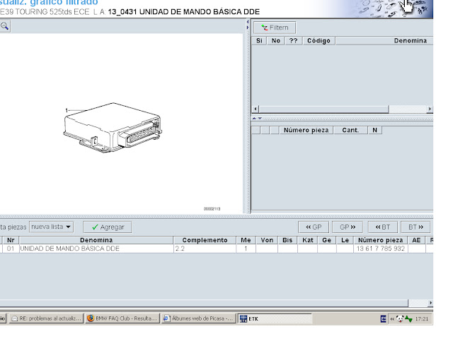

Buenas, te paso esto, como mínimo vas a tener una idea clara de las referencias que deverias llevar, pero si me pasas el número de chasis, te puedo mirar exactamente que lleva tu auto de fabrica.
Esta seria la unidad de mando de la caja automatica
y esta la de la inyección diesel
