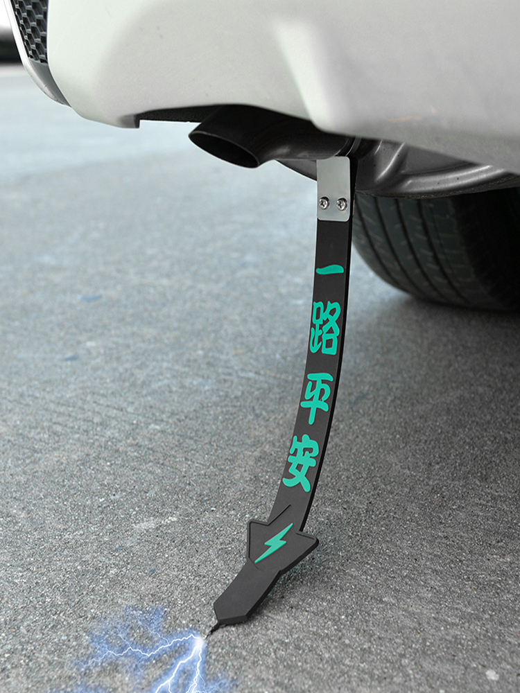

Creo que es un cable de descarga de electricidad estática como los que se ponían antaño.
Y por lo que comentáis, va de serie en el coche, curioso.
El color se debe a que el cobre se oxida y se pone así.
