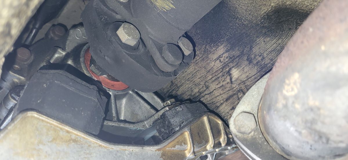

Hola! Alguien tiene un e24,e32,e23,e34,e28…con caja de cambios automatica ZF 4hp 22? Solo para una consulta de los flectores….gracias

Hola! Pues tengo una duda….que flector tiene que ir en una zf 4hp 22 si en los dos lados del ene de transmision ya sea lado diferencial o lado de la caja de cambils lleva esta cruzeta para collarlo?

No llego a entenderlo…no lo encuentro y aparte casi todos los flectores son para cruzetas de cardan con 3 agujeros que el flector lleva 6 agujeros para juntarlo con los otras 3……no hay manera

Yo creo que estas automaticas ya van sin flector….y las mas antiguas como una 3hp aun ivan con el flector y la cruzeta de 3 agujeros

Parece ser que hay 2 modelos 1 con flector del lado de la caja y otro sin.
El mio no se cual lleva. En cuanto pueda subirlo al elevador informaré.
Eso me temia porque he visto lo mismo por internet….entonces es para estar seguro….la que yo tengo es sin flector….con las cruzetas de 4 agujeros y el primario de zf 4hp 22 es mas corto sin pibote para que entre en el acople de la transmision,muchas gracias y si lo miras y me dices mejor

Curiosamente de este coche no tengo fotos por "abajo".
Mi cuerpo serrano ya no está para andar tirado por los suelos, pero veremos que podemos hacer

Por la pinta que tiene ese cardan, deberia ir sin flector de goma, como bien dices, al llevar la cruceta, sustituye al flector de goma.....

Gracias por contestar,yo creo lo mismo porque no hay flector en nungun lado pero si tengo una foto con una montada solo para confirmar mejor

Muchas cajas automáticas no llevan flector de goma, ya que la propia caja elimina las brusquedad, ya que es imposible arrancar tan bruscamente como con embrague, y para eso se monta el flector

Si si entiendo que es asi….pero despues ves la misma caja con cruzeta y flector es como un poco lio….a no ser que bmw tenga algo beneficio con la venta de flectores aunque no se necessiten para cajas aitomaticas….mas que nada es curioso
