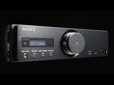

Y el summum ya de sonido de Hi Resolution, este Sony.... para los puritanos del sonido y del diseño....

Hola Bomarang, esas que pones son una maravilla, especialmente la Sony, pero se me escapaban del presupuesto...
Gracias de nuevo por tu ayuda.

Se te escapan a tí, y a la mayoría de nosotros...y ni falta que hacen esos equipos, a no ser que sea por estética, porque no sólo es el radiocd, son los altavoces....poner una de estos radiocd's y no cambiar los altavoces, es romper la cadena....por desgracia, todo tiene que ir acorde...sino, estás desaprovechando el equipo... Hace muuuuchos años ya, yo era un "enfermo" del audio (soy técnico de sonido) y me gastaba dinerales en los equipos de coche...ahora, sólo me lo gasto en equipos de audio-video para casa...el audio en el coche, lo he relegado a un segundo término...máxime cuando hoy en dia, casi todo está en MP3, que es la antítesis de un buen audio, son archivos que comprimen y la calidad desde luego, no es como para escucharla en equipos de alta gama, donde lo suyo sería reproducir archivos sin comprimir...Un saludo :guiño:
