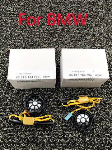

Muchas gracias MVSC,por toda la información,me ha quedado claro,es lo que pienso hacer,sin complicaar mucho las cosas,con unos altvoces delante de 50w y los tweters h.k. en las molduras,creo que ya se notará un poco mejor.
Me decanto por estos, por ser plug & play,ya que llevan el conector para los tweters,sin empalmes,ni nada por el estilo, o sonaría mejor co 100w?
Detalles Cual me iria mejor?

Hay algo que no entiendo, ¿Para qué quieres los tweeter H/K?
Tanto los coaxiales de la primera foto (ya no se ve) como las vías separadas de la segunda ya llevan tweeter y sin duda mejor que el H/K original de BMW.
Si no quieres amplificar debes buscar altavoces de poca potencia, 50 W está bien, y de alta sensibilidad; en el caso de los que has puesto yo me quedaría sin dudar con las vías separadas ya que el filtro es más elaborado y la posición del tweeter mejor para la escucha (en el retrovisor), en el caso del coaxial el tweeter es independiente pero va montado en el centro del altavoz de medios, mucho mejor si van separados. La pega de esos altavoces es la sensibilidad ya que es bastante baja si no piensas amplificar.
¿Porqué te has fijado en la marca Eton y no has mirado nada más?
A medio camino entre el precio de los Eton coaxiales y de los Eton vías separadas que has puesto tienes los Rainbow IL-C4.2 BMW, de fabricación alemana como los Eton, son plug and play, 60 W RMS que no es mucho para funcionar bien con la potencia de la radio del coche pero además también es suficiente para amplificar en un futuro, 90 dB de sensibilidad (mucho mejor en tu caso que los Eton), llevan unos filtros muy elaborados con atenuadores de -3 dB y de -6 dB, y además lleva todo el cableado ya fabricado con conectores y todo para no cortar nada.

¿Al final montaste los tweeter HK o únicamente has utilizado las molduras y el tweeter es el del conjunto de 3 vías?
Un saludo
