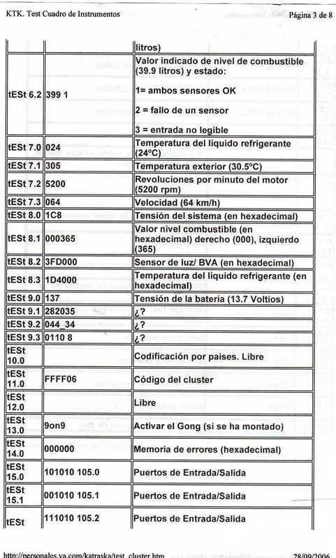

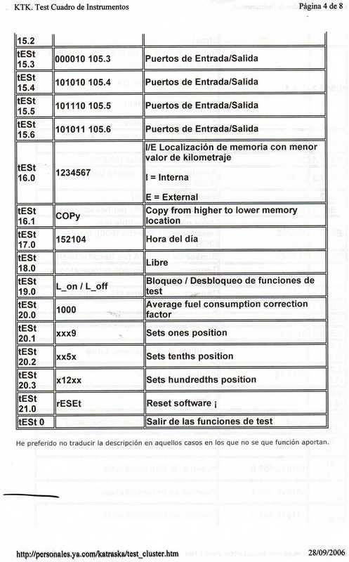

los litros de gasoil o gasolina que lleva cada deposito tambien,temperatura del agua,tambien,y mas cosas.
aki os pongo los menus y para que sirve cada cosa.
