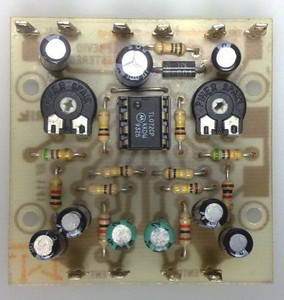

Un pequeño preamplificador entre la entrada y la fuente de sonido.
Cuesta menos de 20 euros y es muy facil conectar solo unas cuantas soldaduras y una toma de alimentación a 12V.
Pego un enlace a uno que ya viene montada la placa con sus componentes, solo es conexionarlo y listo.
http://cgi.ebay.es/PREAMPLIFICADOR-...8?pt=LH_DefaultDomain_186&hash=item5194975274
