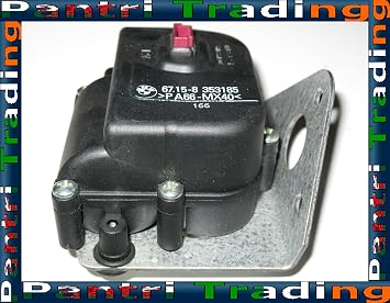

Pues nada que he encontrado a la ventaunas ventanas eléctricas de e46 y me gustaría saber si es compatible para poder ponerlas en el e36 y si alguien ha echo esta conversión que eche una mano. Saludos

No creo que tenga nada que ver la forma del cristal. Si te refieres al mecanismo que hace abatirlas eléctricamente, quizás puedas acoplarlo.

Es conseguir el mecanismo para que se consigan abatir, como voy a meter unas ventanillas de e46 en e36...
Me refiero al mecanismo, lógicamente el vidrio no comparte ni forma ni medidas, busca el sistema que equipaba el E36

El vidrio es lo de menos,el agujero esta hecho practicamente en la misma posicion.El palo motorizado que sale del motor y abre y cierra,es ajustable en inclinacion,lo puedes fijar al vidrio sin problemas.Lo malo es que tienes que cortar parte del respaldo lateral del asiento para encajar el motor,buscar su posicion y fijarlo detras del respaldo y luego adaptar,si se puede,los botones,el cableado,las conexiones.
Tengo todo el sistema en casa y no he tenido tiempo ni ganas para hacerlo.
