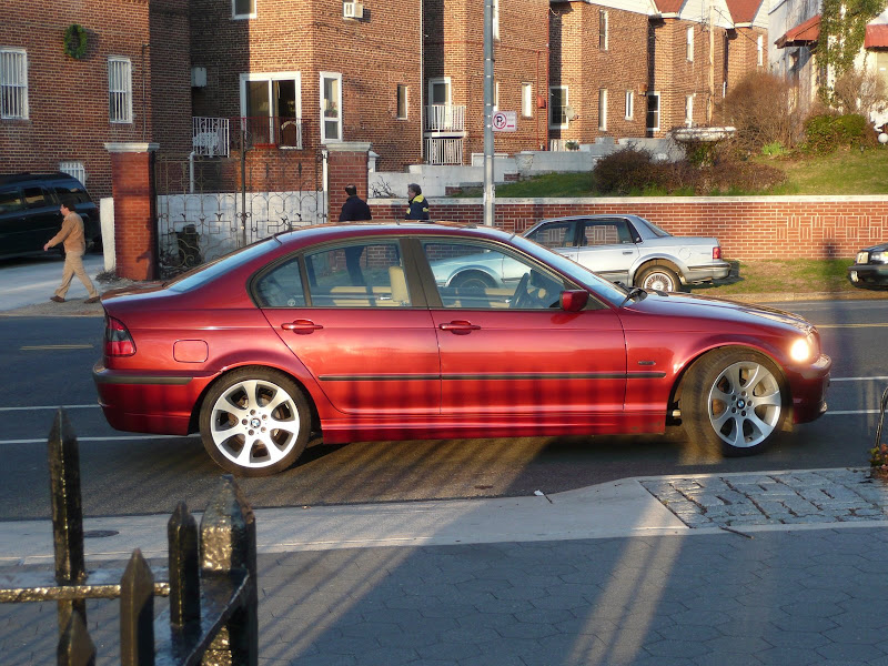

Y al contrario, llantas de E9X en E46:
MFB
2 Feb 2007
4.077
Las 18" de E92 en el E46:
MFB
2 Feb 2007
4.077
Y las que buscaba el forero:
Y aqui tenemos las 18" del E46 en un 335I:
