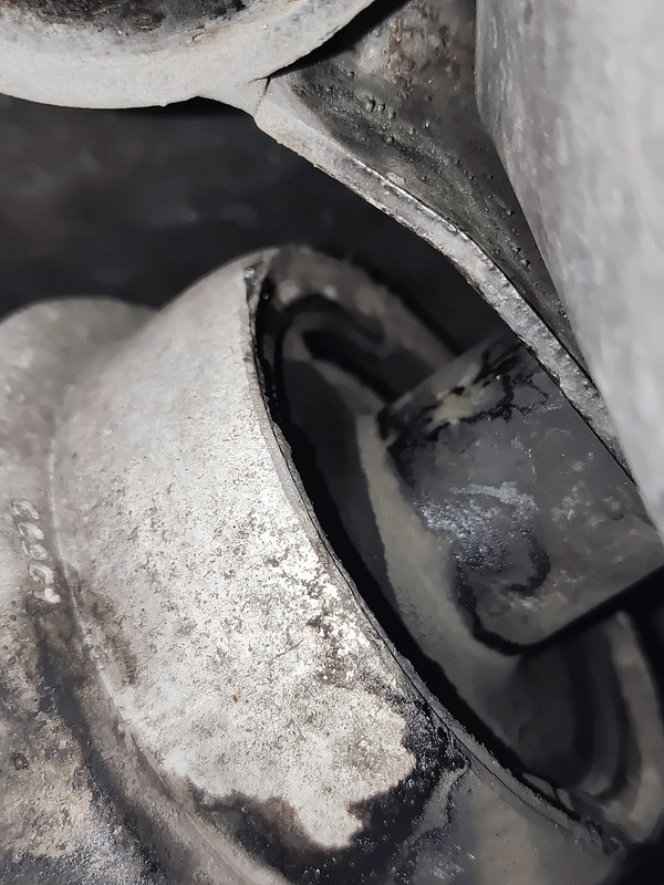

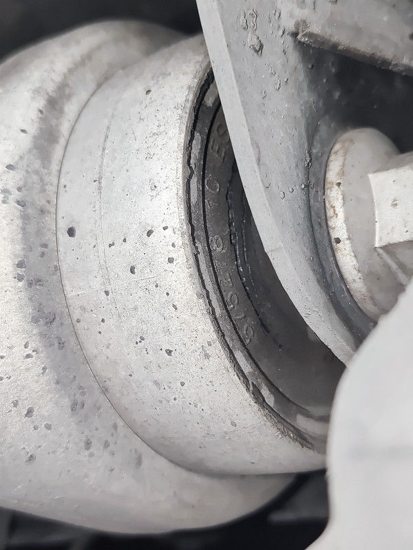

Hola a todos!
En mi continúa lucha para saber que coj*es le pasa a mi F30 que al frenar vibre, hoy lo he llevado yo personalmente a un elevador, pagado 1 hora para hace una inspección por mí mismo antes de comprar los rodamientos y me he encontrado con que tengo los silents block de trapecio reventados... He buscado y no tengo claro que provocan cuando están reventado, solo me ha quedado claro de que el coche puede hacer ruido al girar las ruedas, que se más inestable en suelo malo, etc... Però no he emocionado nada relacionado con vibraciones al frenar... Alguien sabría decirme si realmente tener los silents block reverendos provocar un temblor al frenar??
Tengo los dos jodidos, uno está rajado y el otro incluso ha tirado el hidráulico que suelen llevar
Alguien me puede confirmar si eso puede provocar que vibre el coche al frenar? Gracias

Yo diria que sí, que ese es el motivo. Has dado con el problema.
Hay que cambiarlos, sí o sí.
Ya contarás .....

si son los n1 del esquema de powerflex, yo los tenia peor y no me vibraba el coche al frenar. Los cambie por powerflex como digo y ni habia vibraciones al frenar ni las hay ahora, los sintomas y mejoras no tienen nada que ver con frenar. (Es mi experiencia, quizas lo tuyo sea un cumulo de cosas y si tengan que ver los silentblocks que comentas)

Sea o no el problema de la vibración, yo los cambiaría.

Los primeros motivos (que no los únicos) por los que el coche tiembla al frenar, suelen ser los discos y los neumáticos. ¿Has comprobado ambos?

Sí puede ser causa de vibracion, de hecho en los E46 era muy típico y mucha gente cambiaba discos de freno en lugar de los silentblocks y no solucionaban el problema. El diseño de la suspension de los F30 lo veo menos propenso a acusar el desgaste de los silentblocks en la frenada pero si puede afectar.
De todos modos revisa tambien el equilibrado de las ruedas y que las llantas o los neumáticos no esten deformados.

He cambiado, discos, neumáticos, axiales de dirección hecho el equilibrado y alineado de las ruedas...
Solo me queda ver, si los rodamientos son o no el culpable....

si has cambiado todo eso pues tiene pinta entonces de que seran los silentblocks, mi respuesta iba mas enfocada a que no hubieses revisado nada y hubieses ido en primer lugar a cambiar silenblocks, creo que hay otras partes como los discos que es mas habitual que provoquen la vibracion, ya nos contaras si te decides a cambiarlos

Como ya que sabes que 100% están los silentblock para cambiar, yo primero cambiaría eso y si no se soluciona, ya iría a por los rodamientos.
