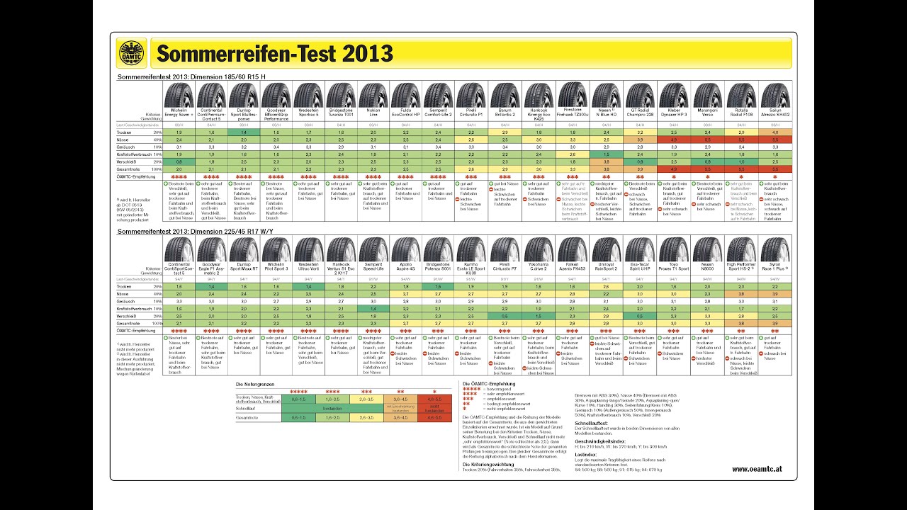

Resumendo:
Aun se pueden encontrar los Nexen N8000 como marca "roadstone" en esa medida, y son unos neumaticos muy deportivos.
el agarre en agua es malo
Que agarra mal en agua?
Pero si casi todos los Nexen en 225/55/16 homologan B en frenada en mojado.
Precisamente los N8000 que agarran una pasada en seco aun están homologan solo C mientras los SU1 y SU4 homologan B.
Y además los tienes en XL que es raro con flanco reforzado en esa medida de 16... se balancea menos el coche.
Ver la ficha de producto
Nexen N'Fera SU1
225/55 R16 99 W
  • XL
Neumáticos automóvil Verano
  • C
  • B
  • 69dB
  • En stock
  • ¡Entrega gratis!*
  • 3 a 5 días laborales
73,08 €
/neu.
(43 opiniones)
:duda::duda::duda::duda:
Yo en esa medida he llevado los Nblue Ecologicos y sobra agarre circulando tranquilo... y son los que menos agarran.
En teoría los N8000 son para correr, los Su4 son deportivos, los SU1 deportivos pero algo mas duros.
Yo conozco los N6000 que eran una pasada pero ya no los fabrican.
Los ROADSTONE N8000 son Nexen, es la misma marca, digamos que sus modelos que van descatalogando los venden como Roadstone, pero no son malos de hecho algunos modelos antiguos eran muy buenos como los N6000 y N8000.
Aquí tienes una comparativa:
